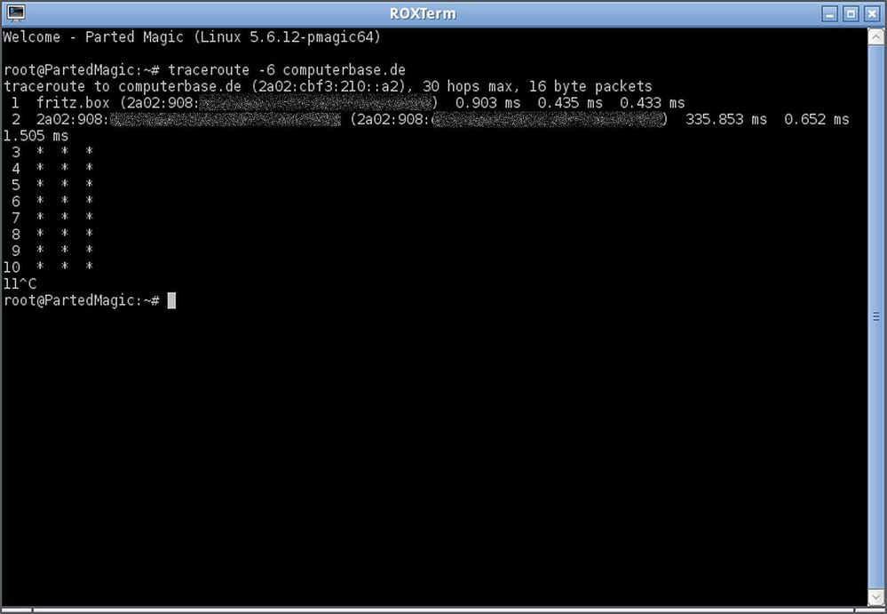

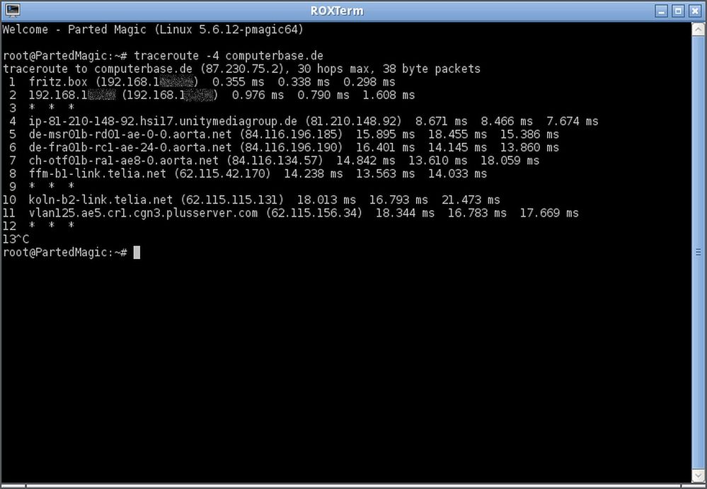

Bulle7
Hallo Maria,
ich habe selber nochmal etwas getestet, diesmal mit einem anderen Rechner, im gleichen Netzwerk und
Parted Magic Linux mit relativ aktuellen Kernel.
In ersten Screenshot kann man wieder sehen, dass die IP-Adressen Verteilung via DHCPv6 offensichtlich
korrekt funktioniert.
Für die weiteren Tests habe ich 2 Webadressen benutzt, die mit IPv4 und auch mit IPv6 erreichbar sind.
Mit IPv4 läuft alles richtig ab, mit IPv6 scheint zwar DNS auch zu funktionieren, da eine Ziel Adresse
ausgegeben wird, allerdins scheint der Weg dorthin nicht bekannt zu sein, sodass die gesendeten Pakete
verworfen werden.
Meine Vermutung: Das Routing für IPv6 scheint nicht korrekt zu funktionieren.
Vieleicht könnte jemand der mitlesenden Foristen, der ebenfalls via Dual-Stack unterwegs ist, einen Screenshot posten wie ein tracert/traceroute oder ping mit IPv6 eigentlich aussehen sollte, um etwas Licht ins Dunkel zu bringen?

Hi,
@Bulle7: Das IPv6-Routing bei Unitymedia aka Vodafone West ist defekt. Mit dem IPv6 tracert sollte sich seitens Vodafone West der betroffene Router bzw. die betroffene Router ausfindig machen können und dieses beheben lassen.
