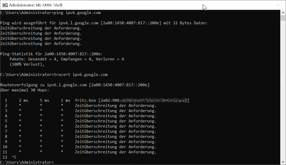

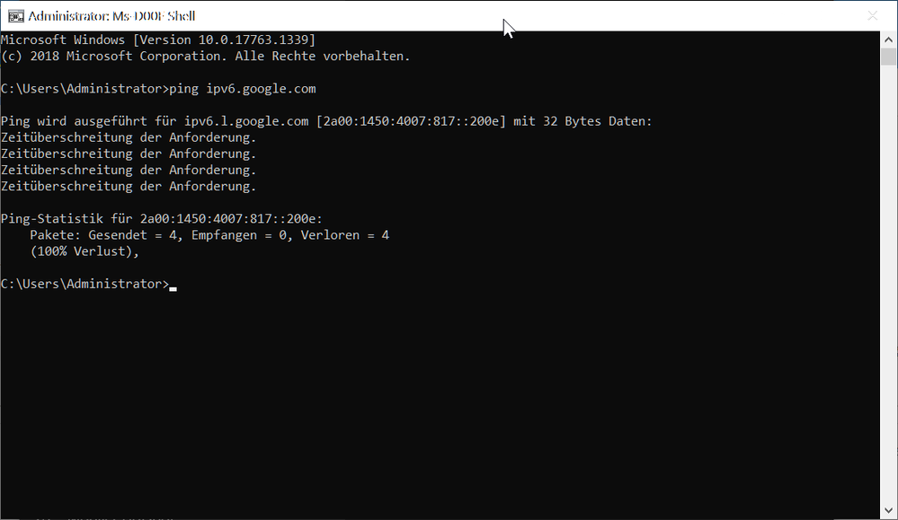

Das Problem mit IPv6 äussert sich wie folgt:
Die IP-Adressen werden offensichtlich erstmal korrekt vergeben, sowohl am Router, als auch an den Endgeräten.
Wie man allerdings auf den Screenshots sehen kann, scheint dass Routing via IPv6 nicht richtig zu funktionieren.
Könnte sich das vieleicht jemand von den Vf-Experten anschauen bitte?

Windows im Safe Mode oder auch ein Live Linux zeigen gleiches Problembild, IPv6 Adressen vorhanden,
Pakete gehen trotzdem nicht durch.
Du erkennst auf den Screenshots keine Probleme ? Wenn Pings, Tracert oder 2 Webseiten anzeigen, dass
IPv6 Pakete scheints in einem Paralleluniversum, in Timbukto oder sonstwo landen, nur nicht dort, wo sie
ursprünglich hingeschickt wurden ? Interessante Aussage.

Hallo André (@Bulle7),
meine Aussage, dass ich kein Problem sehe, bezog sich auf die Einstellungen der Fritz!Box/ IP-Adressen auf dem Client. Das Problem, dass die IPv6-Adresse nicht erreichbar ist, habe ich schon gesehen.
Ich gebe zu, dass ich da meine Aussage zu allgemein und nicht eingegrenz habe.
Auch auf den beiden neuen Screenshots kann ich kein Problem bzw falsch ausgewählte Einstellung sehen.
