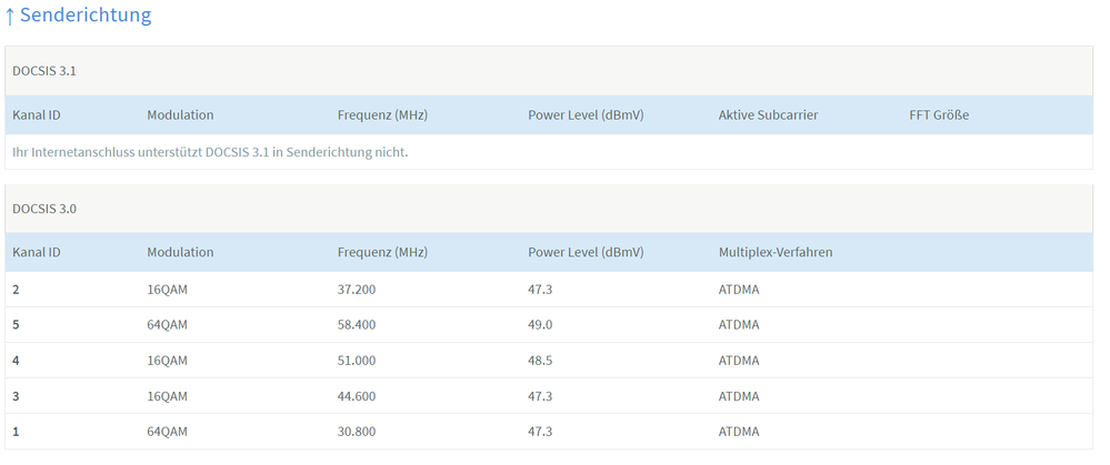

Moin werte Community,
ich habe letztes Jahr schon einmal das Problem gehabt (siehe hier:
https://forum.vodafone.de/t5/St%C3%B6rungen-im-Kabel-Netz/Ping-Probleme-Packet-Loss/td-p/2669517/pag...
Leider ist das Problem jetzt wieder da...
Teils starkes Packet loss (auch schon in Voiceprogrammen wie Mumble oder Teamspeak) und lags in den Onlinespielen.
Der Upstream springt zwischen 16 und 64 QAM (mehrheit bei 16) herum.
Beim Downstream fehlt mir der OFDM Kanal komplett.
Gibt's die Möglichkeit die Leitung bitte zu prüfen und ggfs. nen Techniker die Kabel wieder feststecken lassen? Smiley (fröhlich)
Meine Pings und vor allem der Jitter ist jenseits von Gut und Böse. Das merkt man extrem im Multiplayer, man ist nur noch am Rubberbanden.
