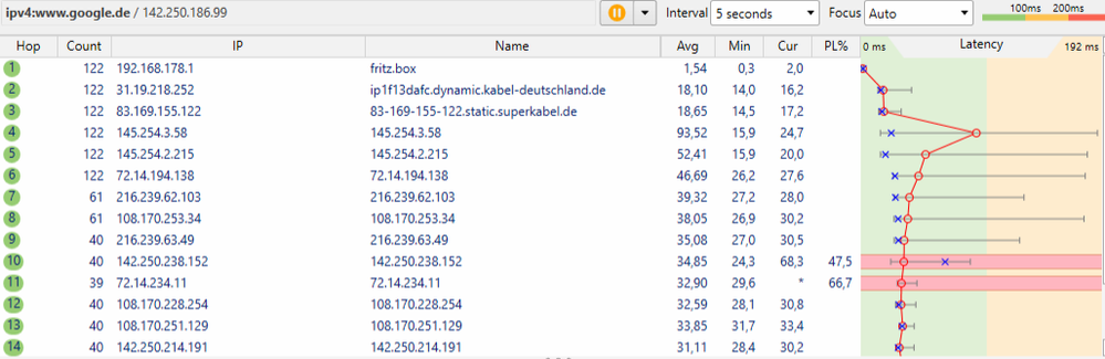

Liebes Team, ich benötige kurzfristige Hilfe!
  • Problem: Dauerhafte Ping-Ausbrüche seit gestern
    -> siehe Screenshot PingPlotter, Zeitpunkt ca. 18.05.2021 20.44 Uhr:
    Dies beeinträchtigt das Arbeiten im Homeoffice und Online-Spiele sind so gar nicht spielbar.
  • Bereits getane Maßnahmen:
    - Mehrfacher Neustart des Routers
    - z. B. Setzen des DNS-Servers auf 8.8.8.8 bzw. 8.8.4.4 am PC und im Router selbst
    - Router besitzt neueste Firmware
  • Wohnort: Niedersachsen, PLZ 26639 Wiesmoor
  • Vertrag: Red Internet & Phone 200 Cable
  • Router: FritzBox Cable 6660, eigenes Gerät
  • PC ist über LAN-Kabel mit dem Router verbunden
  • Betriebssystem: Windows 10 64-Bit
  • Signalwerte:
  • Am 27. April 2021 war bereits ein Techniker bei uns, da wir seit 26. April extreme Probleme mit Paketverlust hatten. Der Techniker hat angeblich die Dämpfung des Hausanschlusses verringert. Danach waren die extremen Probleme behoben, allerdings kann ich schon seit etwa einem Jahr regelmäßige Ping-Probleme feststellen, was unglaublich stört und mich damit verbunden sehr verärgert. Jetzt gerade ist es allerdings besonders schlimm.

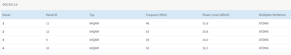

Hallo @phoenix_ ,
die Power Level deiner Upstreamkanäle sind außer Norm (siehe Anhang), hast du die Technische Hotline schon kontaktiert?

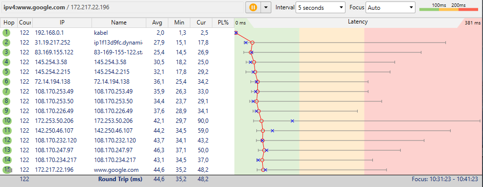

Nachdem ich bei Vodafone angerufen habe, habe nun übrigens den Vodafone-eigenen Router (Sagemcom Fast 5460) angeschlossen. Erst schienen die Probleme behoben zu sein, doch nach ein paar Minuten kamen wieder regelmäßig die Ping-Ausbrüche, die teils über 600ms betragen...
Aktuelle Messung:
Eine Störung in meinem Wohngebiet ist nicht bekannt.
Würde mich freuen, wenn du mir tatsächlich kurzfristig Hilfe leisten könntest 🙂

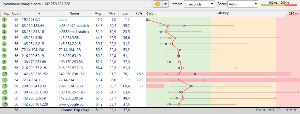

der Techniker war heute Nachmittag hier und hatte festgestellt, dass die Werte für den Rückkanal korrigiert werden mussten. Ich konnte per PingPlotter allerdings keine direkte Besserung der Probleme feststellen und mit fortschreitender Tageszeit wurde es wieder immer schlimmer (war gestern ähnlich):
So brauche ich gar nicht erst versuchen, online zu spielen oder dienstliche über VoIP zu telefonieren. Außerdem läuft am Samstag ein wichtiger Stream wobei ich Angst habe, ob der denn wirklich gut laufen wird.
Ich werde langsam leider echt ein bisschen sauer 😕
Bitte checkt mal, ob vielleicht an irgendeiner Schnittstelle zu viel aufläuft o. ä., da auch wirklich auffällt dass es zu späterer Stunde immer schlechter wird.
So bin ich jedenfalls mehr als unzufrieden mit der Qualität der Internetverbindung und hoffe auf schnelle Behebung!

Hi phoenix_,
der Mitschnitt sieht aber gut aus. Packetloss gibt es zum Ziel nicht. Auf dem Rückweg kann ich auch nichts feststellen. Jetzt haben wir noch die Möglichkeit das Modem einmal kostenlos zu tauschen, in Ordnung?
Marco

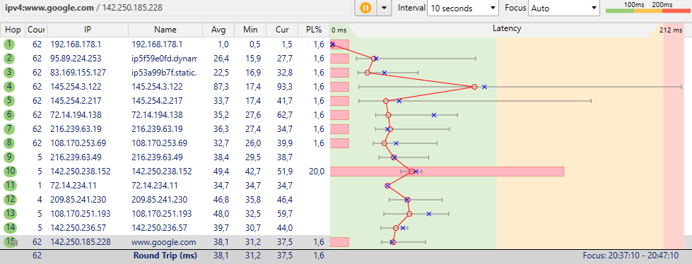

Das Problem ist auch vielmehr die hohe Latenz.
Wann lief der Mitschnitt denn, auch am Abend? Morgens geht's ja wie gesagt noch einigermaßen (allerdings da schon knapp an der Grenze, um sie spüren zu können).
Ich habe es ja bereits mit zwei verschiedenen Routern probiert - jetzt gerade habe ich wieder unsere eigene FritzBox zum Vergleich angeschlossen - gleiche Probleme. Ich kann mir nicht vorstellen, dass Router abends (noch) schlechter funktionieren als morgens.
Mein Tool (PingPlotter) zeigt ja wirklich schon seit Montag Pingprobleme an (auf zwei verschiedenen Endgeräten, die beide per LAN verbunden sind). Habe über die Tage auch viele Screenshots der Werte gemacht.
In folgendem Messergebnis ist ja zu sehen, dass die Pingprobleme bei Hop 4 (145.254.3.58) beginnen. Vorher scheint ja alles in Ordnung zu sein.PingPlotter 21-05-21 09_37.PNG
