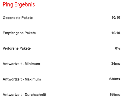

Ich habe extreme Ping-Spikes. Der Rekord waren >6000 ms. Und an sich sehr starke Schwankungen im Ping, normalerweise zwischen 40/60-150/200 ms. Hier ein Screenshot von https://www.wieistmeineip.de/ping/:
Um einen Fehler bei mir, oder meinem PC auszuschließen, habe ich auch den Pingtest im Diagnosetool des Routers laufen lassen:
Beide Ping-Tests sind vom 04.01.25 circa 15:36 Uhr.

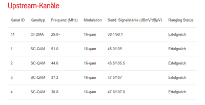

Ein Blick in den DOCSIS-Status im Router:
Ich glaube die Modulation sollte eher bei 64-qam liegen.

Bei dir liegt ein Rückwegstörer vor. Melde das mal der Hotline.
Gruß Kurt
