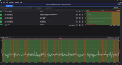

Zum Gaming ist die Leitung bereits mit 1 % Paketverlust praktisch unbrauchbar.

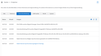

nach Deinem Bild hast Du Probleme mit einer IPv6 Adresse. Warum ist bei Dir der Router auf natives IPv4 eingestellt? Bei mir ist schon immer natives IPv6 eingestellt.
Viele Grüße Siegmar

Hast Du schon mal unter /System/Ereignisse im Router nachgesehen, ob es dort Meldungen gibt, wenn der Ping einen Timeout hat? Da könnten Meldungen unter "Internetverbindung" oder "System" vorhanden sein.
Der Rechner von dem Du ping google.com gestartet hast, ist aber nicht über WLAN mit dem Router verbunden?

Es gibt keine Fehlermeldung. Ich benutze den Computer ausschließlich mit einem LAN-Kabel..

und es gibt unter System auch keine DNS Störungen und auch keine Meldungen unter Internetverbindung seit der letzten erfolgreichen Verbindung mit dem Internet.

du hast die Paketverluste schon vpm PC zur Fritzbox
tausche mal das LAN Kabel gegen ein neues aus
