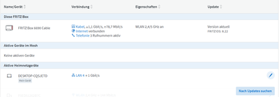

welche Systemversion ist eigentlich auf Deiner Fritz-Box installiert?
Viele Grüße Siegmar
NPapp98
Kannst du mir bitte sagen, wo ich das einstellen kann?
Hallo NPapp98,
eigentlich gibt es unterdessen die 8.25 und die sollte es auch für die 6690 jetzt geben. Da es bei den Vorgängerversionen 8.2x auch Netzwerkprobleme gab, sollte die Firmware aktualisiert werden.
Der E-Mail Report ist der Push Mail Service. Der wird unter /System/Push Service eingerichtet.
Viele Grüße Siegmar
NPapp98
Wenn ich auf „Nach Updates suchen“ klicke, passiert nichts. Es wird auch kein Update angezeigt.

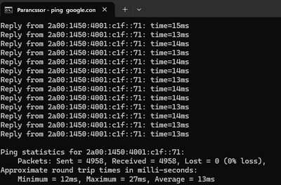

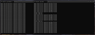

Ich verstehe es einfach nicht, ich versuche wirklich herauszufinden, wo das Problem liegen könnte. Wenn ich den Router anpinge, wie auf dem linken Bild, ist alles in Ordnung. Sobald ich einen DNS-Server anpinge, treten die Probleme auf. Die beiden Tests laufen dabei gleichzeitig.
NPapp98
Und jetzt habe ich gar nichts gemacht.
Hallo NPapp98,
Du hast ein Problem mit IPv4 Adressen. Gibt es in den Ereignissen unter Internetverbindung Meldungen zu DS-Lite oder AFTR?
Viele Grüße Siegmar
