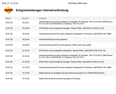

Ich habe es hier neu gestartet
Hallo @NPapp98,
Du hast schon einen Dual Stack Anschluss. Dann Pinge mal das IPv4 Gateway in der obersten Zeile von Deinem Report an.
Viele Grüße Siegmar
NPapp98
Hallo NPapp98,
das ist die öffentliche IPv4 Adresse Deiner Fritz-Box. Das Gateway hat ganz rechts eine 1 also 149.172.218.1 ist die IPv4 Adresse des Gateway!
Viele Grüße Siegmar

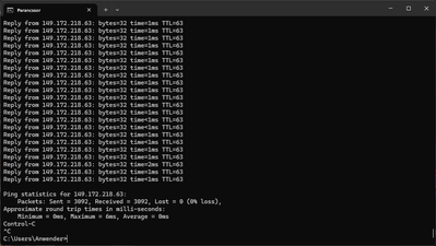

NPapp98
Seit heute Nachmittag hatte ich keine Probleme, also weiß ich nicht, wie genau das ist
Hallo NPapp98,
das hätte ich nicht erwartet. Mache bitte noch mal einen Ping zu 8.8.8.8
Viele Grüße Siegmar

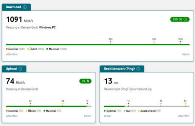

Der Speedtest ist weiterhin in Ordnung, wenn ich ihn im richtigen Moment durchführe.

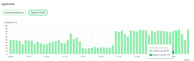

NPapp98
Könnte das etwas mit meinem Problem zu tun haben?
Hallo NPapp98,
ja, das sieht nach einer sehr hohen Auslastung nach 21:30 Uhr bei Dir im Kabelsegment aus. Aktiviere doch mal den PUSH Service Deiner Fritz-Box. In dem täglichen Report, den Du dann erhältst wird auch eine Grafik zur Auslastung Deines Anschluss angezeigt, aber auch die Anzahl der Nutzer im Segment am letzten Tag.
