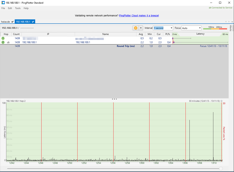

am 05.01.2022 13:18
hier die entsprechenden Messungen. Bitte beachten, dass das Modem auch regelmäßig nicht errecihbar ist.
Heise:
Modem:

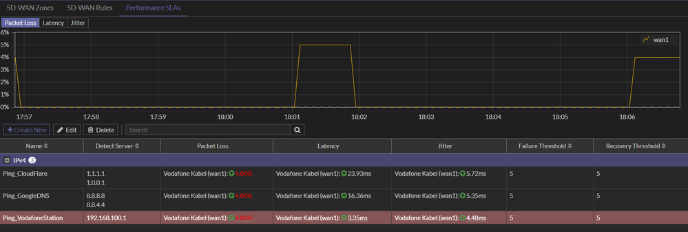

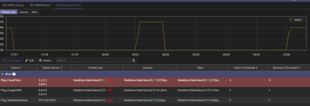

06.01.2022 18:10 - bearbeitet 06.01.2022 18:11
nein nur meine Hardwarefirewall hängt direkt am Modem. Hier entsprechende Infos von dem Firewallmonitoring:
Description :FortiASIC NP6XLITE Adapter Driver Name :FortiASIC NP6XLITE Driver lif id :2 lif oid :66 netdev oid :66 Current_HWaddr 04:d5:90:xx:xx:xx Permanent_HWaddr 04:d5:90:xx:xx:xx ========== Link Status ========== Admin :up netdev status :up autonego_setting :1 link_setting :1 speed_setting :1000 duplex_setting :0 Speed :1000 Duplex :Full link_status :Up ============ Counters =========== Rx Pkts :4098521394 Rx Bytes :4121470967119 Tx Pkts :793925905 Tx Bytes :196125411513 Host Rx Pkts :1327417254 Host Rx Bytes :212515254571 Host Tx Pkts :266331337 Host Tx Bytes :91406177293 Host Tx dropped :0 FragTxCreate :0 FragTxOk :0 FragTxDrop :0 sw_rx_pkts :4098521855 sw_rx_bytes :4138325411636 sw_rx_mc_pkts :753979 sw_rx_bc_pkts :915477554 sw_tx_pkts :793925864 sw_tx_bytes :201532701327 sw_tx_mc_pkts :55474 sw_tx_bc_pkts :18739
