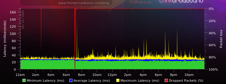

Ursprüngliches Modem: FW kam am 1.12. ab da Packet Loss und Reboots alle 2-3 Tage
17.12. kam ein Ersatzgerät, 18.12. hatte es die 3er FW, ab 19.12. konnte ich in Bridge
Man sieht das ganze schön an dem Graphen vom 19.12.
(Nachts ein Konfig Update damit Bridge aktiviert werden konnte, in der Früh hab ich dann Bridge aktiviert, ab da dann Packet Loss - das rote oben...)
