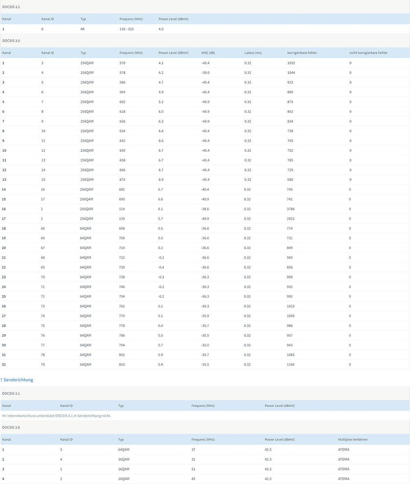

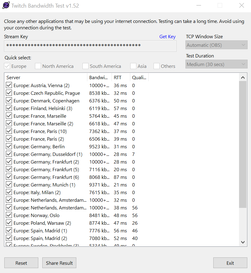

  • Welcher Fehler tritt auf? Packetloss, instabile Verbindung zu Twitch und anderen Services bei Dauerverbindung. Einbruch des Downloadspeeds, siehe Screenshot.

Twitch Streaming ist ohne starkem Paketverlust nicht möglich.

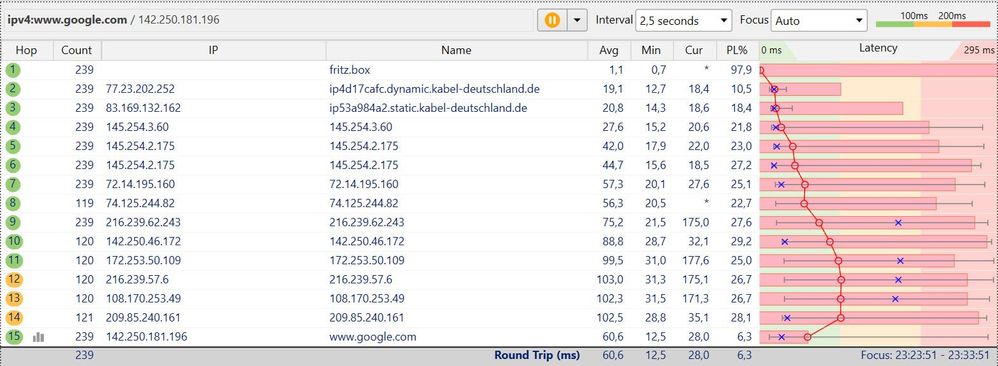

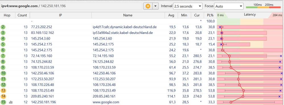

Paketverlust laut PingPlotter auch zu anderen Diensten.

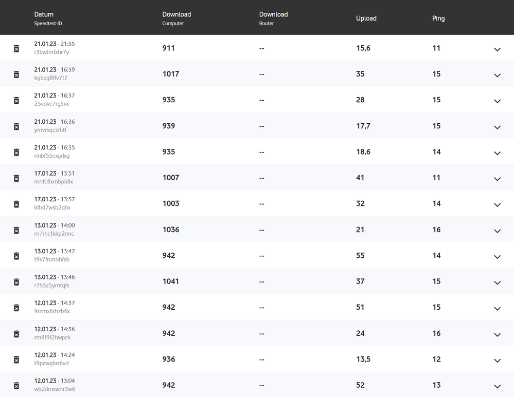

Geschwindigkeit ohne größere Auffälligkeiten bis auf starke Schwankungen im Upload seid besagter Umstellung.

du hast einen Rückwegstörer, melde diese Störung , die Sendepegel sollten alle auf QAM 64 laufen! In Bayern gibts IPV4 nur mit Buisnessvertrag!

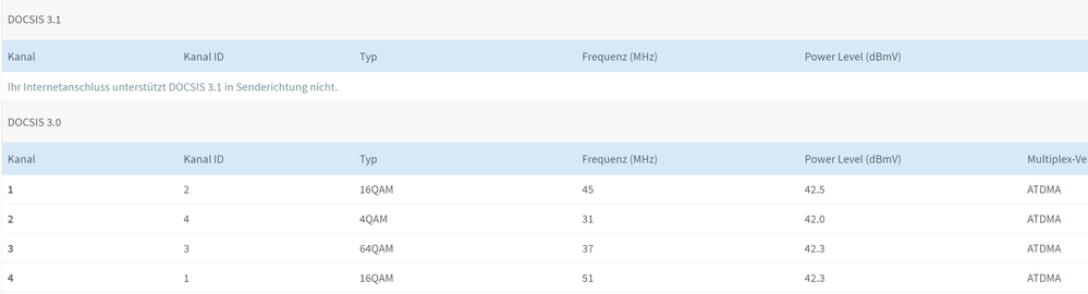

Anbei ein aktueller Screenshot der Fritzbox Upload Kanaldaten.
Ein Kanal rutscht hier sogar runter auf 4QAM.

PS: Sollte DOCSIS 3.1 nicht eigentlich auch aktiv sein?
der 3.1 macht auch Probleme, bei mir Nürnberg Süd wurde er abgeschaltet weil ich auch massiven Packet Loss hatte!
