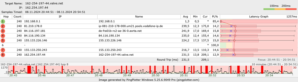

ich habe nun bereits seit einer Woche hohe Spikes und Latenzschwankungen anhand meiner Ergebnisse von PingPlotter festgestellt. Dabei habe ich unter anderem Google.com und einen Server von Counter-Strike 2 als Ziel ausgewählt. Letzteren, weil ich in Videospielen enormes Rubberbanding erfahre, das so schlimm ist, dass reibungsloses Spielen unmöglich ist. Dies wird mir auch bestätigt, da man im Spiel den Paketverlust im Upload anzeigen kann, welcher in einer Session konstant über
50 % lag und Spitzenwerte von über 90 % erreichte. Im Download hingegen war alles optimal.

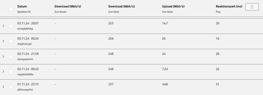

Diese Probleme treten zu jeder Tageszeit auf, verschlimmern sich jedoch abends, wenn das Netz am meisten genutzt wird. Sie sind besonders bei Diensten bemerkbar, die einen stabilen Upload erfordern, wie Videospiele und Videocalls. Zudem habe ich in letzter Zeit oft Speedtests durchgeführt, die keine Einbußen im Download, aber große Schwankungen in der Upload-Geschwindigkeit zeigten.

Du hast in deinem eigenen Netzwerk schon 60-80% Loss.
Da solltest du erstmal den Fehler suchen.
