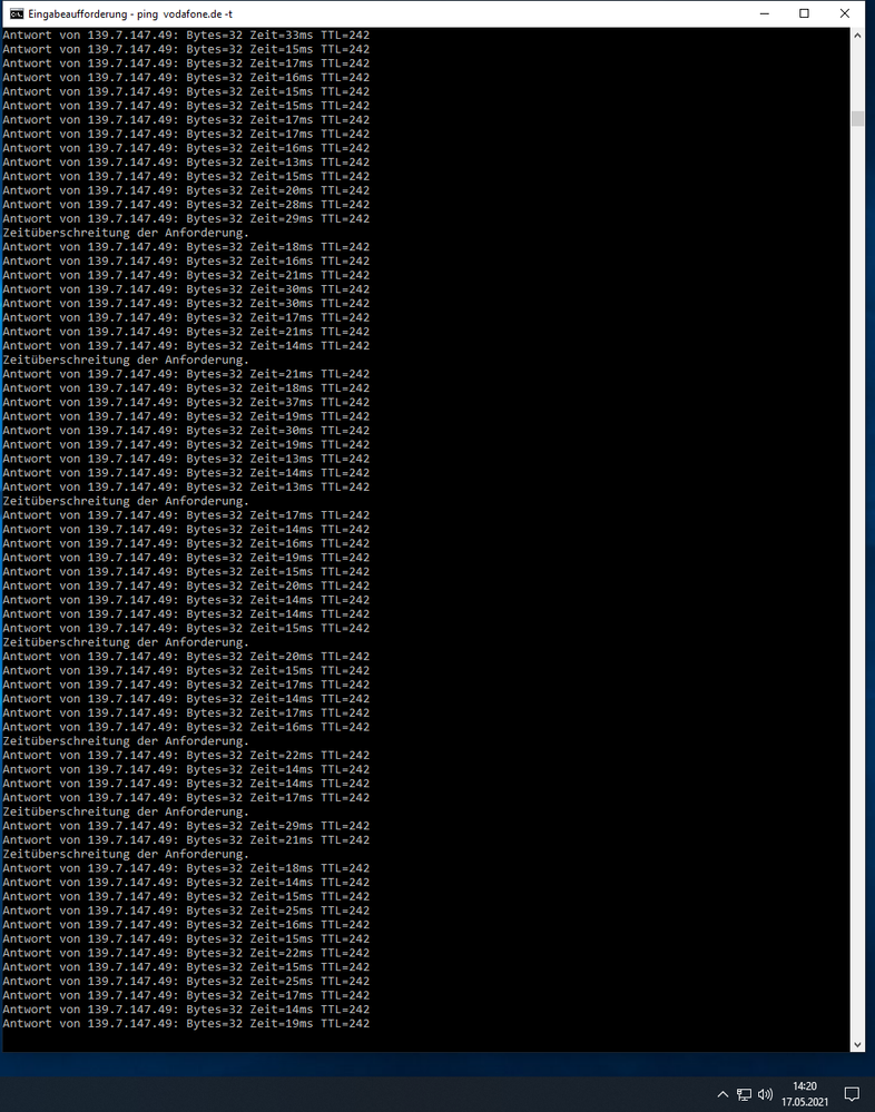

Welcher Fehler tritt auf?
Tag und nach Pingschwankungen. Sie sind kaum sichtbar. Sie dauern aber ca ne Sekunde.
In der Commandozeile habe ich ping vodafone.de -t und ich ich habe immer wieder Zeitüberschreitungen (nur 1x) dann is es wieder gut. Down und Upload is perfekt. Aber man merkt starke Aussetzer beim Arbeiten tagsüber im VPN (ständige Abbrüche) Abends beim spielen. Reaktiosspiele sind nicht möglich. League und Valorant - ständige Aussetzer - man merkt wie man irgendwohin teleportiert wird. Ping ist immer für 1 Sekunde auf ca 1000

Außerdem habe ich die Vodafone Schnittstellen angepingt.
Durch einen Tracert habe ich die nächste VOdafone Stelle ermittelt ->
188.194.221.254
Sehe da ziemliche Schwankungen.
Könnt ihr hier mal den ipbcc2ddfe.dynamic.kabel-deutschland.de [188.194.221.254] prüfen?
Oder mir helfen was ich dagegen tun kann?

am 18.05.2021 22:51
Ach ja und so sieht es von mir zuhause aus:

am 20.07.2021 13:15
Hallo Zusammen,
wie ist denn hier mal der Status,
ich schau mir das mittlerweile seit Monaten an 😞
Momentan ist es wieder sehr schlimm. Siehe Bild: Er pingt hier 1x in der Sekunde ca und alle paar Sekunden ist der Server wieder unerreichbar. Kein einziges Spiel funktioniert richtig. Ich kann nicht mal mehr im Discord normal sprechen oder hören, weil es ständig unterbricht.

am 22.07.2021 08:23
Hallo @Hayari,
das Problem wurde letzten Monat mit einem Ausbau erledigt, wie genau misst Du denn jetzt? Kannst Du alles bei Dir ausschließen?
