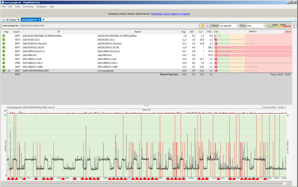

ich hatte im Oktober diesen Beitrag gepostet: Packetloss von 1%, insbesondere bei Last (Websites laden).
Einige Tage nach meinem Post waren die Probleme verschwunden. Doch nun, pünktlich mit Firmware-upgrade der Vodafone Station auf 3.0.41-IMS-KDG sind die Probleme wieder da.
Von daher würde ich nach wie vor etwas an meinem Setup ausschließen. Für Details bitte in den alten Beitrag sehen!
Vielen Dank für den Support

kannst Du bitte das Intervall auf 2,5 Sekunden setzen, um nicht zusätzliche Drops zu erzeugen. Warum sind bei Deinen Test keine Routen sichtbar? Läuft dort ein VPN? Der Test zu Google reicht aus.

am 15.01.2022 23:02
Hallo Fred,
anbei nochmal mit Routen und mit 2.5 Sekunden. Habe keinen VPN, lasse aber Pingplotter in VMware laufen, die musste ich erst bridgen damit die Routen funktionieren. Das Problem besteht aber auf dem Host natürlich auch, nehme nur VM damit es mit der Pingplotter Pro Lizenz leichter ist....
Danke und schöne Grüße
Benno
am 18.01.2022 11:23
Hallo Benno85,
netzseitig sieht es gut aus, aber am Anschluss gibt es kleinere Einschränkungen, die zum Packetloss am Ziel passen. Das sollte sich ein Techniker vor Ort anschauen, kommt er mit Deiner Hilfe an die Hausanlage ran? Bist Du unter der Nummer ***785 zur Terminabsprache erreichbar? Sind in Deinem Haushalt Symptome aufgetreten, die auf Covid-19 hindeuten können?
