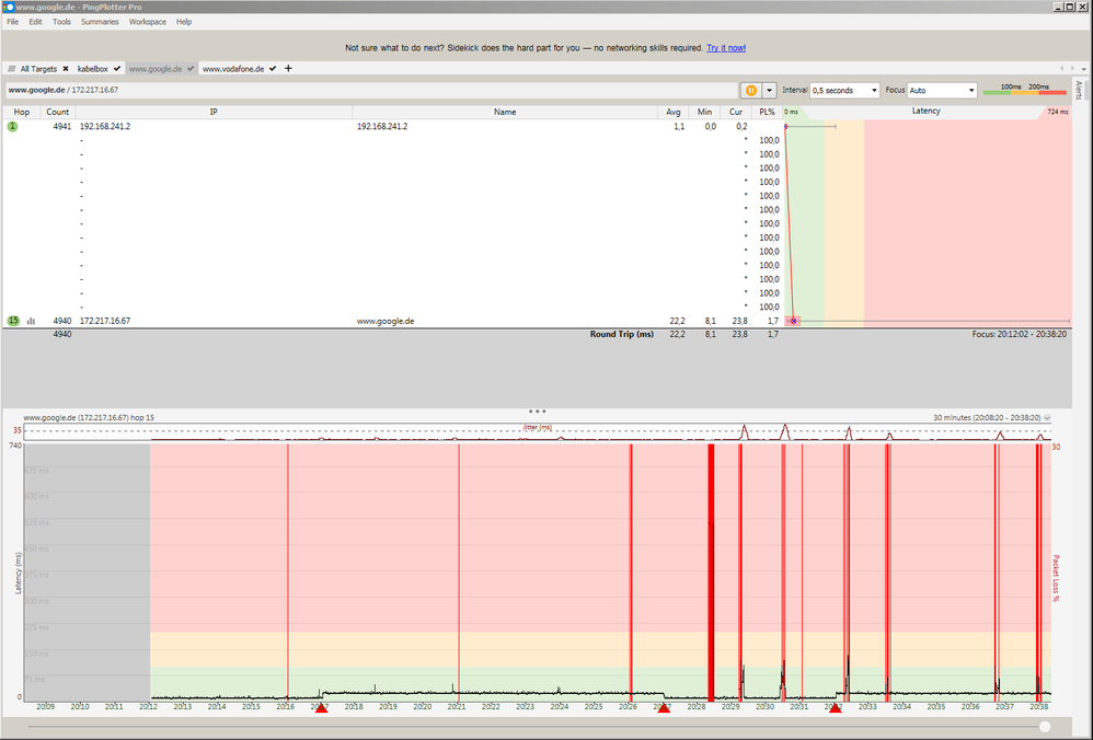

die Leitung passt, der Rückweg war icht das Problem, hattest Du mal n Pingplotter laufen lassen?

das Problem besteht leider weiterhin. Pingplotter wie unten. Allerdings nicht konstant, manchmal nehmen die Störungen ab.

Hi @Benno85,
kannst Du ein Bild vom kompletten Pingplotter machen bitte? 🙂

Benno85
Gern, anbei Bilder von heute abend, nach google.de, vodafone.de, und zum Kabelrouter. Vodafone hab ich etwas später angestartet, deswegen ist der Trace kürzer:
