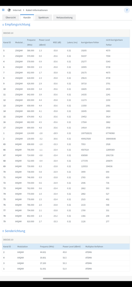

Aktuelle Signalwerte aus der FRITZ!Box:
Eine Überprüfung der Kabel-Informationen zeigt eindeutig eine massive Rückkanal- und Ingress-Störung:
Upstream (Senderichtung): Kanal 4 sendet durchgehend mit der maximalen Sendeleistung von 56,5 dBmV (am absoluten Anschlag).
Downstream (Empfangsrichtung): Kanal 2 (130 MHz) verzeichnet mittlerweile knapp 4 Milliarden unkorrigierbare Bitfehler. Zudem bricht nun auch Kanal 1 (114 MHz) mit über 1 Milliarde Fehlern ein. Die Kanäle 66 und 67 weisen ebenfalls Fehlerwerte im zweistelligen Millionenbereich auf.

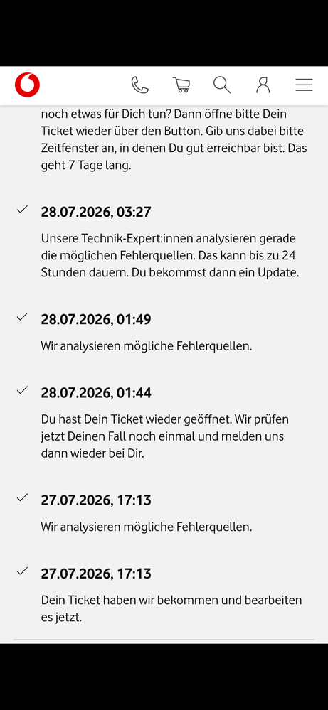

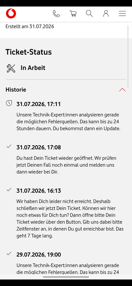

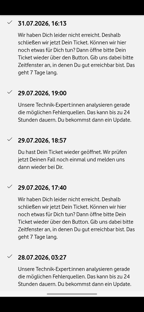

Der Chatbot TOBi sowie die Netzprüfung erkannten zwar eine Störung und erstellten ein Ticket. Allerdings wurde dieses Ticket nun bereits dreimal hintereinander geschlossen mit der Begründung "Wir haben Dich leider nicht erreicht", obwohl nachweislich kein Anruf oder eine Terminvereinbarung stattfand. Nach jeder manuellen Wiedereröffnung meinerseits (zuletzt am 31.07.) landet der Fall wieder in der 24-Stunden-Analyse der Fachabteilung und wird kurz darauf ungelöst geschlossen.
(Die Screenshots der Signalwerte habe ich diesem Beitrag angehängt.)
Meine Bitte an die Moderatoren: Könnte sich bitte ein Community-Moderator die Ticket-Historie und meinen Anschluss anschauen? Ein Neustart oder Fernmessungen bringen hier nichts, da die Werte eine eindeutige physikalische Pegel- bzw. Segmentstörung belegen. Ich bitte um die Freigabe für einen Vor-Ort-Techniker bzw. Zusendung des Links zur Online-Terminauswahl.

du brauchst nen Techniker der den Anschluß richtig einpegelt, melde eine Störung über Whatsapp, Kundenberater solange bis der Bot aufgibt, Modemwerte total aus der Toleranz!
am 01.08.2026 10:46
Um einen Rückwegstörer handelt es sich dabei aber nicht.

am 01.08.2026 11:24
Ich bezweifele gerade ein wenig, dass das eine 6591 ist - die sollte nämlich eigentlich den DOCSIS3.1-Träger empfangen, der bei Gigabit-Tarifen Pflicht ist...
Für mich sieht das eher nach einer 6590 aus...
am 01.08.2026 11:30
Es ist definitv eine FRITZ!Box 6591 Cable (steht so auf dem Typenschild und in der Übersicht). Dosis 3.1 wird aber wegen der extremen Störung überhaupt nicht mehr synchronisiert, weshalb die Box komplett auf DOCSIS 3.0 zurückgefallen ist. Das zeigt nur noch mehr, wie stark das Signal gestört ist!
am 01.08.2026 11:47
Das ist Kabel und nicht DSL! Da gibt es keine Aushandlung wie bei DSL wo ein Fallback auf ein niedrigeres Profil möglich wäre.
Die Box fällt also nicht auf DOCSIS 3.0 zurück, weil ein solcher Rückfall nirgendwo in der Spezifikation vorgesehen ist - wenn der 3.1er-Träger anliegt, wird das CMTS der Box auch sagen, dass die Box diesen zu nutzen hat -- du würdest ihn also, wenn auch mit hohen Fehlerraten, definitiv sehen.
