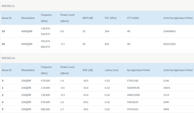

ich habe bei meiner eigenen Fritzbox cable 6690 auf den Kanälen 264 MHz und 822 MHz Millionen nicht korrigierbare Fehler. Mein Verbindungskabel zur Box ist bereits ein neues, 135 dB stark geschirmtes Kabel. Die Pegelwerte sind im Normbereich, aber die Signalqualität bricht auf diesen Frequenzen ein.
Hat jemand eine Lösung?

Bitte alle Pegel Posten.
Was für Einschränkungen hast du?

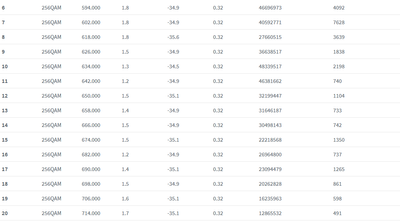

Insgesamt ist es aber alles im Rahmen, was du bisher gepostet hast.
Wahrscheinlich eine alte Hausinstallation.
Meine Hausinstallation im Keller ist noch von Unitymedia, also aus 2013. Dies Dose an der die Box hängt, kann noch älter sein.
Ich habe manchmal Internetaussetzer bzw. Aussetzer beim Streamen von Filmen auf diversen Plattformen.
Alle Pegel:

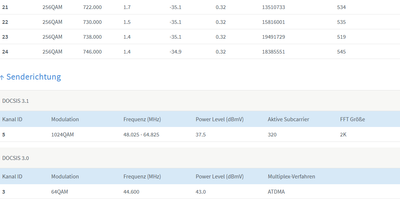

Gibt es noch weitere Upstream Kanäle? Sonst liegt dort das Problem.
PS: Verstärker und Dose sind meistens nicht das Problem, meistens sind es die alten Leitungen zwischen Verstärker und Dose.
