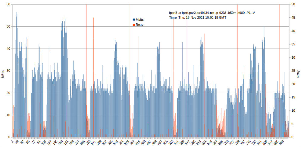

Aus dem Ergebnis als singleuser für den Upstream ist klar ersichtlich das was mit dem OFDMA nicht stimmt. Entweder bekommt VF den OFDMA Kanal in den Griff, oder er wird von VF terminiert.
Hier ein Beispiel eines nicht funktionierenden OFDMA Kanals. Der Speedtest wurde mit einem Port - singleuser - durchgeführt.
Hier sind die Pegelvorgaben.

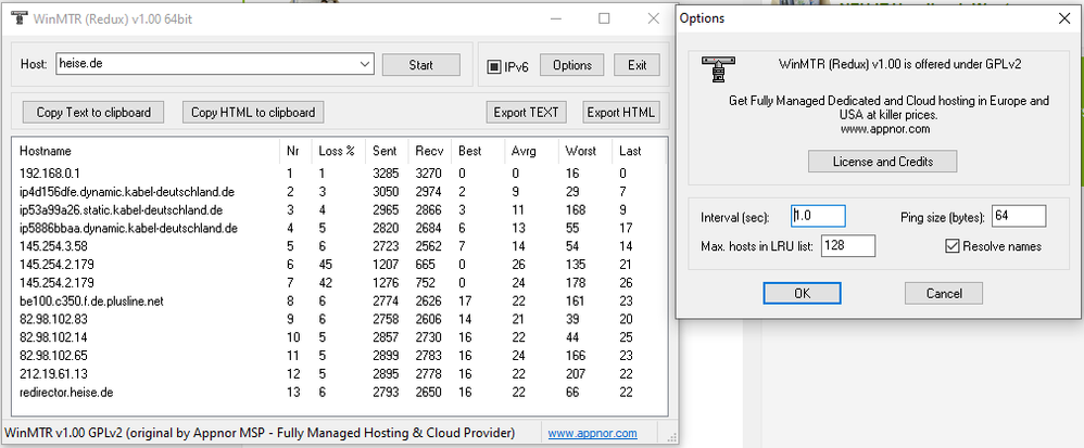

Hier ein Bild von dem MTR:
24.02.2022 22:32 - bearbeitet 24.02.2022 22:34
Im Verantwortungsbereich von VF liegt schon ein Packetloss von 5% ca. an.Der
Bei einem fehlerfreien Upload hättest du das nicht. OFDMA?
Dein Wunderwerk der Technik ist ok, Ich habe einen Thinkpad P50 und auch keine Perfornceprobleme.
