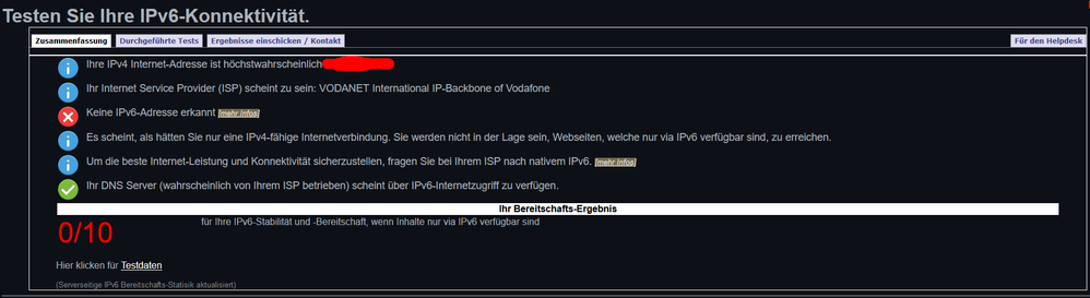

Kannst du den MTR nach Heise auch mal mit IPv6 durchführen?
Bei dem Programm taucht dann die Fehlermeldung "Unable to resolve hostname" auf, wenn ich die Box vom quadratisch ausgefüllten zu einem Haken ändere, siehe Bild.
Du meinst MTR. Es kann keine IPv6 aufgelöst werden.
Führe mal diesen Test durch oder alternativ in Test your Connection.
Deine öffentliche IP Adressen sind im Router ersichtlich.
Bei Internet.nl steht ebenfalls, dass IPv6 nicht zur Verfügung steht.
Dann hast du einen weiteren Fehler.
Entweder rufst du das VF Kompetenzzentrum an - Stichwort keine Ipv6 Adresse - oder wartest bis ein Mod sich meldet.

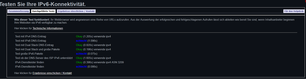

Edith
Ich sehe aus den Testergebnisse das du bei den Ipv6 Test eine Anwortzeit von > 1000ms hast.
