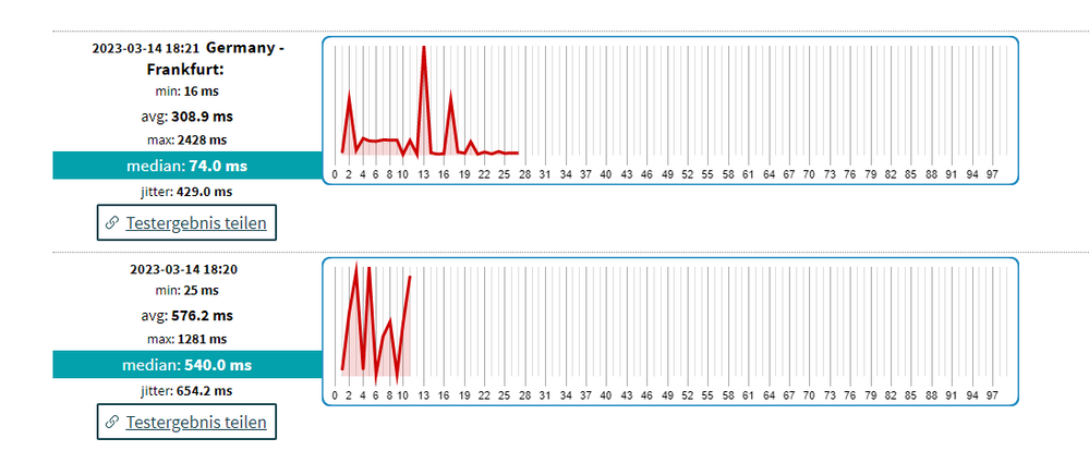

Internet hat auch Funktioniert, aber ich hatte alle paar Sekunden einen Ping bis zu 300ms+

Bei dir liegt ein Rückwegstörer vor. Bis so einer gefunden wird, kann einige Zeit dauern, da es keine technische Möglichkeit gibt, so einen Störer mittels Messungen genau zu lokalisieren.

Dass deine US-Kanäle nur auf QAM 16 laufen. Bei einem Rückwegstörer handelt es sich um ein HF Signal, das von einem defekten Gerät in den Rückweg eingestrahlt wird.
Bis so ein Störer gefunden wird, kann dir keiner genau sagen, das kann schon mal auch Wochen dauern, da es wie bereits geschrieben keine technische Möglichkeit gibt, diesen genau zu lokalisieren.
Das ist halt das Problem bei Kabelanschlüssen, da es sich dabei um ein "Shared Medium" handelt, weil man halt zusammen mit anderen an einer gemeinsamen Leitung hängt.
