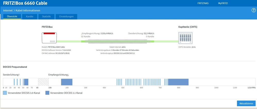

Signalpegel alle Kanäle als Screen posten!
Der glubb is a Depp
Das sind nicht die Signalpegel. Du musst den Reiter daneben "Kanäle" auswählen.
Gruß Kurt
