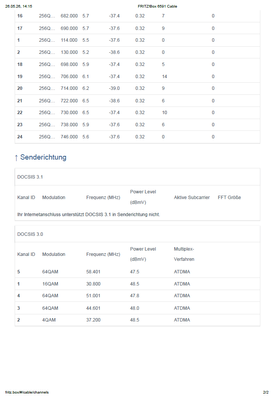

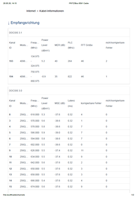

Hallo @Hermes1,
Danke erstmal, dass du dir auch die Zeit nimmst. Hier die Kanalinformationen:

Jaa, ist ein Rückwegsstörer! Alles andere wurde bereits erwähnt!

es handelt sich tatsächlich um einen Rückwegstörer, wende dich einmal an den,
