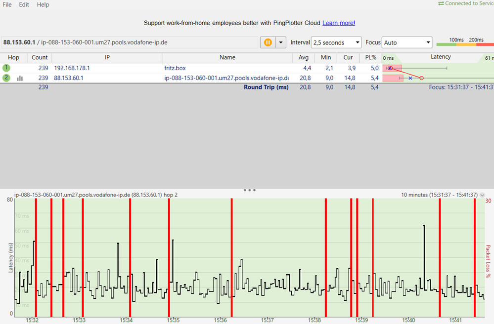

wer kann mir helfen? Ich habe starken Packet Loss und würde das gerne zügig behoben sehen:
11223344
    • Hessen, 61476
    • Unitymedia 2fly 400
    • Fritz Cable Box 6591 Cable
    • Leih-Gerät
  • Welcher Fehler tritt auf? (Geschwindigkeit zu gering; Packetloss) Schick dazu auch Screenshots von Speedtests (mit Datum und Uhrzeit) und Tracerts/ Pingplotter-Messungen bei Packetloss oder Ping-Problemen
    • siehe Screenshots
    • LAN, WLAN auch getestet
    • verschiedene Endgeräte getestet: MacBook Air mit Big Sur, Windows PC Win10 x64
    • Google Chrome
    • Windows 10 64bit
    • MacOS BigSur
    • zu jeder Zeit, Packet Loss tritt in Mustern auf, verschwindet dann wieder für eine gewisse Zeit und kommt dann wieder.

Hallo trickn0l0gy,
Ich habe mir Deine Werte angeschaut und einige Auffälligkeiten gefunden. Deshalb habe ich nochmal ein Ticket erstellt. Die Technikabteilung wird sich Dein Anschluss nochmal genau anschauen.

der Packet Loss ist leider wieder da:
Könnt ihr euch das bitte nochmal anschauen? @MariaK

Hi trickn0l0gy,
anhand unseres Systems sind aktuell keine Auffälligkeiten erkennbar. Verlegener Smiley
Trotzdem nehmen wir gern ein Ticket für Dich auf, wenn Du das möchtest. Dieses geht zur Analyse an unsere interne Technik. Über Fernwartung versuchen meine Kolleg:innen Dein Problem einzugrenzen und zu lösen. Sollte das nicht gelingen, meldet sich ein:e Techniker:in, um einen Vor-Ort-Termin abzusprechen.
Bist Du mit dieser Vorgehensweise einverstanden?

ja, nach einem Neustart des Routers hatte sich das Problem wieder normalisiert. Was erstaunlich ist, da es bei den vorherigen Problemen nicht am Router lag. Aber danke für die Nachfrage.
DanyG
Super! Freut mich sehr, dass Dein Anschluss nun wieder läuft. Vielen Dank fürs Feedback.
