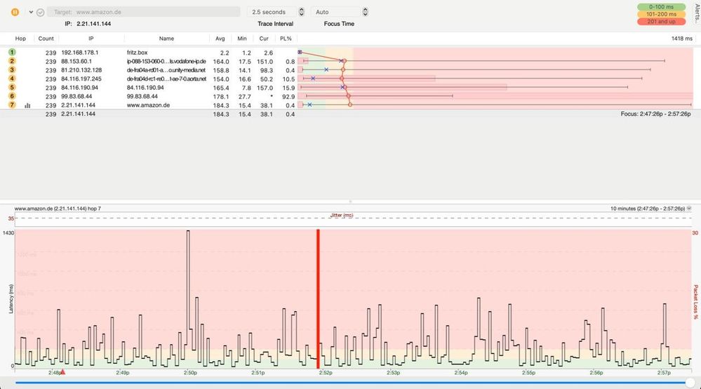

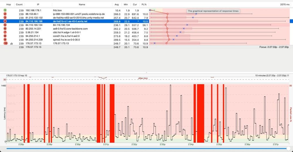

also, um das nochmal genauer einzugrenzen - vielleicht hilft ja ein vorher / nachher Bild vom Router-Neustart.
Vorher: deutliche Aussetzer circa alle 30" (und häufiger), auch durch Hänger in Videokonferenzen oder eben "packet loss"-Fehlermeldungen bzw. Warping in Games spürbar und das auch auf dem Weg zur fritz.box (der Weg: Gigabit-LAN-Kabel im Repeater)
Nachher dann "nur noch" sporadische Aussetzer auf der Verbindung nach draussen, intern läuft alles sauber - könnten theoretisch auch einfach gedroppte ICMP Packets sein, aber who knows...
Jedenfalls für mich ein klares Indiz, dass der Router irgendeine Macke hat, insbesondere im WLAN, aber möglicherweise nicht nur. Kann man da irgendwelche Konfigurationen feintunen? Bringt es was, wenn ich euch den Bericht der Router Selbstanalyse gebe?

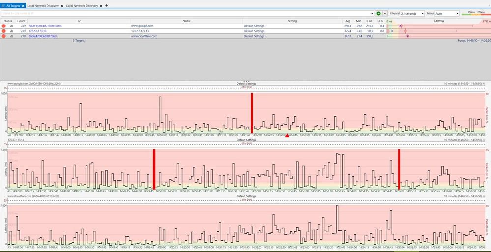

So was ist denn nun mit der von euch versprochenen Hilfe? Keiner hat auf meine PN reagiert und der Zustand ist nach wie vor nicht hinnehmbar. Siehe Screenshot von gerade eben: Pingplotter auf den ersten Hop nach draussen...
