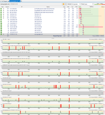

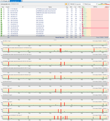

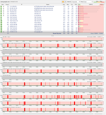

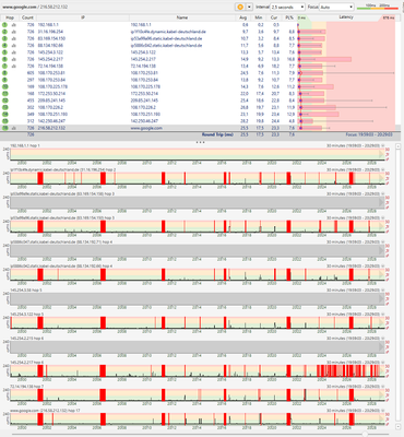

anbei Pinplotter Bilder (siehe Datum etc.)
www.google.com 060122 1509-1539
www.google.com 060122 1959-2029
www.google.com 070122 0616-0626
www.google.com 070122 0625-0635 nach Neustart VF-Station via Extern
www.google.com 070122 0649-0659
www.google.com 070122 0720-0730
www.google.com 070122 0743-0753
