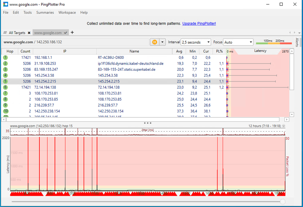

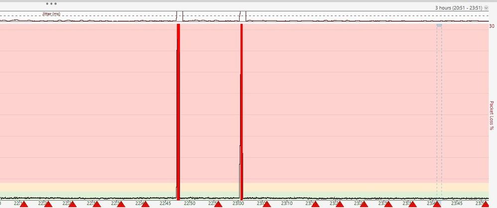

Ich habe seit mehreren Wochen das Problem, dass jetzt schon öfter hier im Forum angesprochen wurde. Und zwar bricht bei mir immer mal wieder das Internet ein. Der Ping steigt erst schnell extrem an. Dies dauert etwa 20 Sek. Dann ist das Internet komplett weg und ich bin für ~ 30sek - 2min offline. Anschließend bin ich wieder online mit einem normalen Ping aber ein paar Pakete gehen für ca 30 sek verloren. Danach ist alle wieder in Ordnung für ca 2 - 30 minuten. Dies wiederholt sich über mehrere Stunden und überwiegend zur Abendstunde ( 18 bis 5 Uhr).
Mein Aufbau sieht wiefolgt aus.
Vodafone Box im Bridge Modus -> Asus Router -> Switch -> Rechner. Ich habe nach und nach meine Geräte aus der Kette entfernt, um auszuschließen, dass meine Geräte die Ursache sind. (Zudem ist im Intranet alles in Ordnung, wenn das Internet aussetzt. Ich kann ohne Latenz auf meine NAS und die Festplatte und das Webinterface meines Routers zugreifen). Die Störungshotline hat mir auch schon einen neuen Router zugeschickt. Testweise habe ich den Bridge Modus nicht wieder angemacht und meinen Rechner direkt mit der Vodafone Box verbunden. Das Problem bleibt bestehen. Sowohl direkt über LAN als auch über WLAN.

Allerdings wurden es soviele, dass es zu aufwendig wurde. Daher habe ich für die nächste Zeit PingPlotter angemacht.
In der Praxis sieht es leider so aus
Ich habe noch zig weitere Beispiele möchte aber nciht den Thread voll spamen. Kann Vodafone da etwas machen?

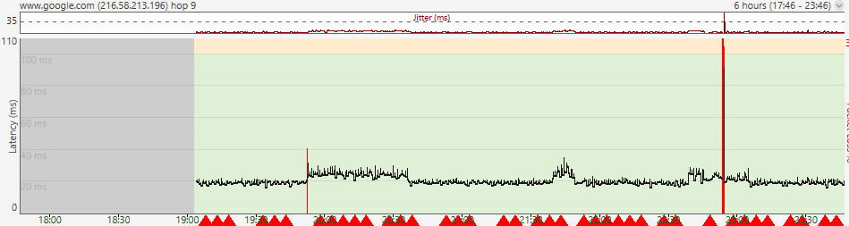

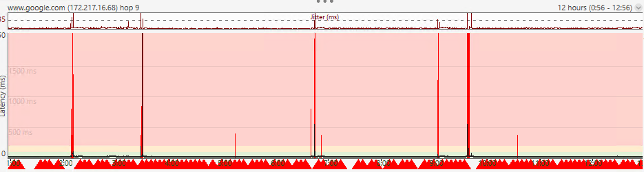

Update:
Hier sind auch schon direkt die ersten aussetze2021-10-02 23_51_34-Window.jpg
2021-10-04 19_47_44-Window.pngImmernoch Verbindungsabbrüche.

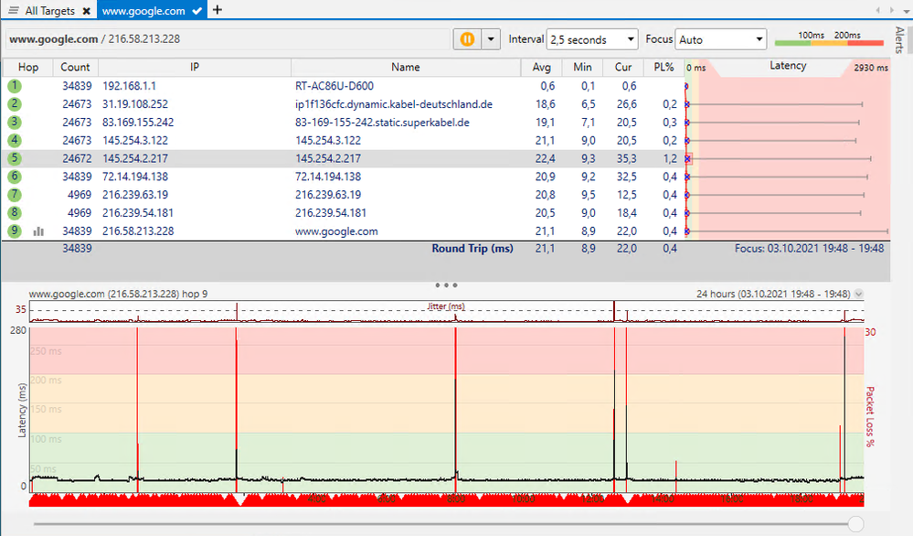

Mir ist aufgefallen, sobald man etwas mehr upload intensives macht, kommt direkt ein verbindungs abbruch. Könnte auch zufalls sein, aber immer wenn ich zocke, etwas hochlade oder viele leute auf meinem Server sind, kommt es vermehrt zu abbrüchen.
Wieder ettliche ausfälle.
