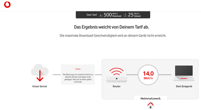

Wir haben seit Jahren einen „Red Internet & Phone 500 Cable Vertrag“, mit dem wir bis vor einigen Wochen noch sehr zufrieden waren: Es war problemlos möglich, beim Download 500 Mbps zu erreichen (und beispielsweise 4k-Streams ohne Unterbrechungen zu empfangen). Alle im Haushalt mit dem Internet verbundenen Geräte bekamen genug Bandbreite, um wie gewünscht zu funktionieren.
Aber diese Zeiten sind vorbei: mit Ausnahme von Spitzen liegt die durchschnittliche Download-Geschwindigkeit seit Wochen unter 10 Mbps. Streams in normalem HD werden ständig unterbrochen … Teams- und Zoom-Sitzungen sind zur Qual geworden. Die tatsächlich zur Verfügung gestellte Bandbreite ist einfach zu niedrig.
Zu diesem Ergebnis kommt auch der Vodafone-Speedtest:
  • Laut Vodafone-Störmelder liegt an meinem Standort keine Störung vor.
  • Ich habe absolut nichts an meinem Setup verändert.
  • Neustarts der zur Verfügung gestellten Fritz!Box 6490 Cable haben keinerlei Effekt.
  • Beim Testen der Download-Geschwindigkeit (mit unterschiedlichen Programmen) wird deutlich, dass die Bandbreite während der Tests große Schwankungen zeigt. Gerade zu Beginn der Tests teilweise unter 1 Mbps.
  • Ich habe bisher keine Störung gemeldet. Zwischenzeitlich (leider nur ganz kurz) sind Download-Geschwindigkeiten mit über 500 Mbps möglich. Ich bin mir deshalb nicht sicher, ob es sich um eine Störung oder ein Feature handelt ... 😉

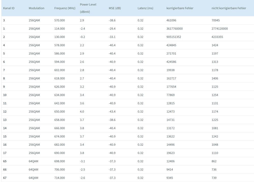

poste mal die Signalpegel
zu finden unter Internet >> Kabel-Informationen >> Kanäle
Vielen Dank für Deine Hilfe! Hier die Signalpegel:
Kurtler
Einige MSE Werte sind zu niedrig und die Fehlerrate ist viel zu hoch. Außerdem liegt bei dir ein Rückwegstörer vor und dir fehlt ein US-Kanal.
Da muss ein Techniker bei dir vorbeikommen.

Was soll auch ein neuer Router bringen, wenn die Signalwerte nicht passen?
Gruß Kurt
Menne99
Giga-Genie
Giga-Genie
da muss der Verstärker neu eingestellt werden, da muss einer kommen der das Vorort macht! Sorge dafür das er überall Zugang hat, Keller ,Wohnungen, Hausmeister bescheid geben , das jemand kommt!
