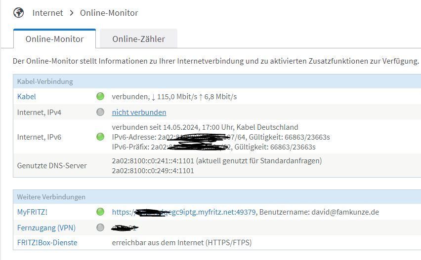

am 14.05.2024 19:03
Hi. Unser Fritzbox 6490 cable zeigt seit nach eine reconnect der internetverbindung den Fehler dhcpv4 no answer (discover) an.
die Box erhält keine IPv4 Adresse.
Leider funktioniert über ipv6 kein Internet auf tv und anderen Geräten.

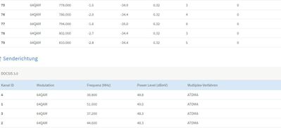

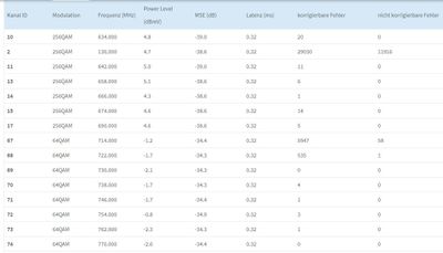

14.05.2024 20:23 - bearbeitet 14.05.2024 20:24
mach Fotos von denKanälen vom Monitor, mit Handy Screen von einem Kanal kann keiner was anfangen!, und gucke ob auf der 1.Seite irgendwas mit inet wird mit DS Lite ..... steht!

14.05.2024 22:23 - bearbeitet 14.05.2024 22:24
so hier nochmal bessere Bilder. Wir haben zusätzliche ne fester IPv4 Adresse gebucht (war notwendig für HomeOffice) und daher haben wir kein DS Lite mehr seit mehreren Jahren.

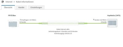

![rkunze2 rkunze2](https://forum.vodafone.de/html/assets/StandardAvatar.png)
- Als neu kennzeichnen
- Lesezeichen
- Abonnieren
- Stummschalten
- RSS-Feed abonnieren
- Kennzeichnen
- Anstößigen Inhalt melden
am 14.05.2024 22:28

am 15.05.2024 00:48
Wenn du an einem DS-Lite-Anschluss DS-Lite abschaltest, bekommst du nur noch IPv6...

am 15.05.2024 06:50
Nein hat sich nichts geändert. Ticket ist als netzstörung offen seit gestern 15 Uhr.. IPv6 läuft aber es gehen kaum Internetseiten und IPtv geht auch nicht
