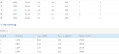

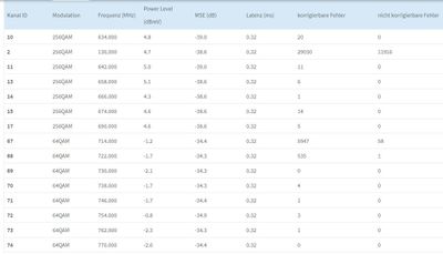

mach Fotos von denKanälen vom Monitor, mit Handy Screen von einem Kanal kann keiner was anfangen!, und gucke ob auf der 1.Seite irgendwas mit inet wird mit DS Lite ..... steht!

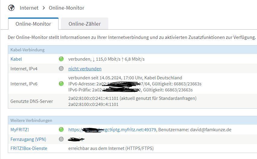

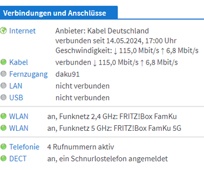

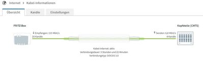

so hier nochmal bessere Bilder. Wir haben zusätzliche ne fester IPv4 Adresse gebucht (war notwendig für HomeOffice) und daher haben wir kein DS Lite mehr seit mehreren Jahren.

Wenn du an einem DS-Lite-Anschluss DS-Lite abschaltest, bekommst du nur noch IPv6...

Könnte mir vorstellen, dass der DS Lite Server für deine cmts ausgefallen ist. Das Du daher keine IPv4 via DS Lite zugewiesen bekommst.
Ipv6 läuft aber?
Nein hat sich nichts geändert. Ticket ist als netzstörung offen seit gestern 15 Uhr..  IPv6 läuft aber es gehen kaum Internetseiten und IPtv geht auch nicht
