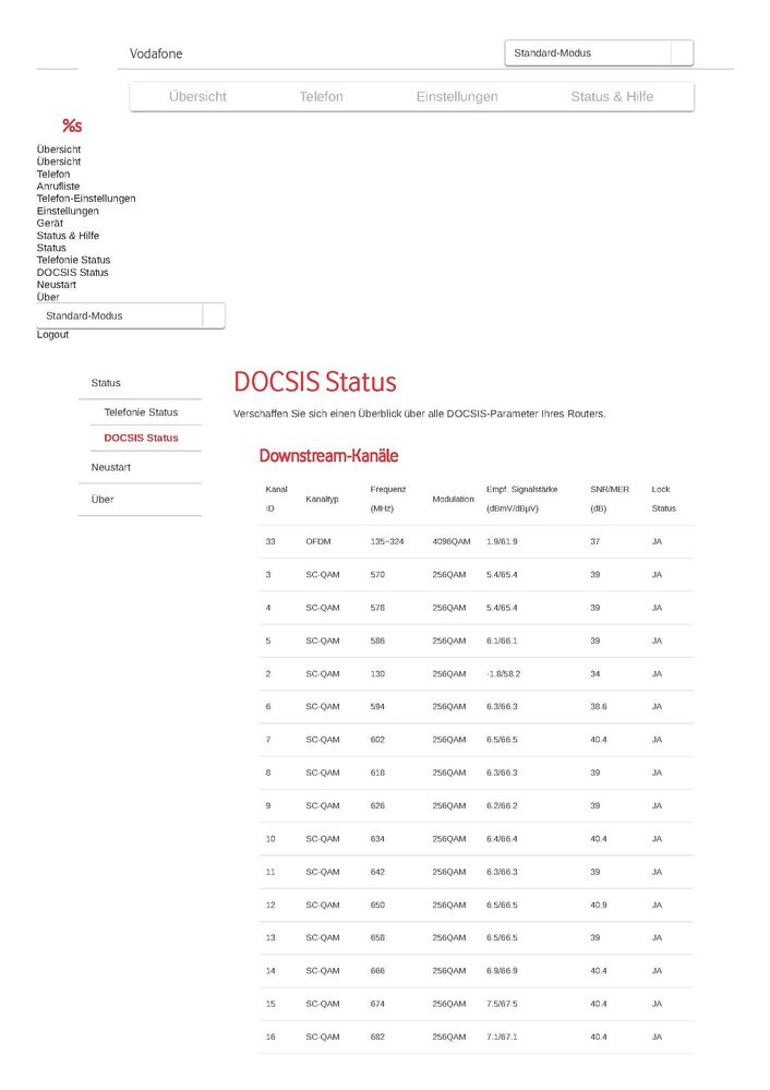

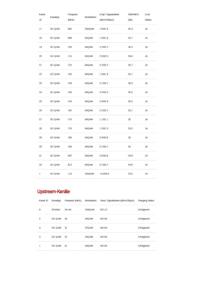

Hier ist mein Signalpegel.
Hardware-Beschleunigung sollte kein Problem sein, weil meine Fritzbox noch auf SW 8.02 ist und nicht auf 8.20.DOCSIS Status_Page_1.jpgDOCSIS Status_Page_3.jpgDOCSIS Status_Page_2.jpg
Signalpegel sind in Ordnung, der Upstream ist marginal eingeschränkt, aber das dürfte keine Relevanz haben.
