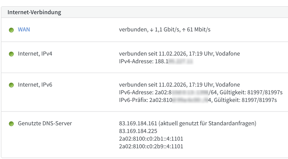

Poste bitte einmal , was auf deiner Übersichtsseite Internet - Online Monitor steht.
maxm264
seit gestern abend geht es dann wieder (1 Tag offline), ich habe eine öffentlich IPv4 und v6 adresse 😐

Sieht bei mir in Hamburg mit Bridge Mode auf der 7590ax gleich aus. Nur das ich den Up und Download selber eingestellt habe.
IPv6

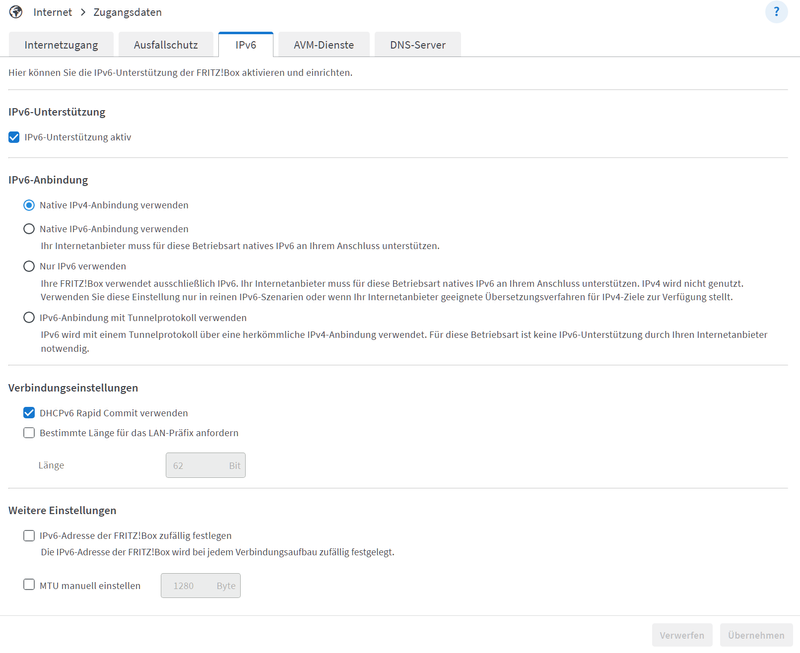

Also bis jetzt ist die Verbindung nicht mehr abgebrochen. Ich werde dann Mal beim nächsten Fehler es ausprobieren mit ipv6 komplett abzuschalten und nur ip4 zu benutzen
maxm264
Jetzt ist es wieder soweit, Internet ist wieder weg und neu starten von Modem und Fritzbox in allen möglichen Kombinationen bringt wieder nichts. Ich habe auch ipv6 komplett abgeschaltet an der Fritzbox, macht leider auch keinen Unterschied.
