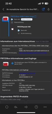

so da der monatliche Bericht Anfang Mai aus. IPv4 und ipv6

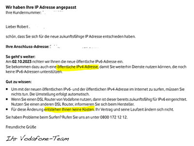

der TS und seine Leidensgenossen haben aber Dual Stack (ohne Lite mit öffentlicher IPv4) geschaltet bekommen
und dass das aktuell nicht funktioniert, ist nicht damit geschuldet, dass an den Anschlüssen die Kulanz "weggefallen" ist, sondern dass Vodafone da ein Problem mit seiner Netzwerk-Infrastruktur hat !
