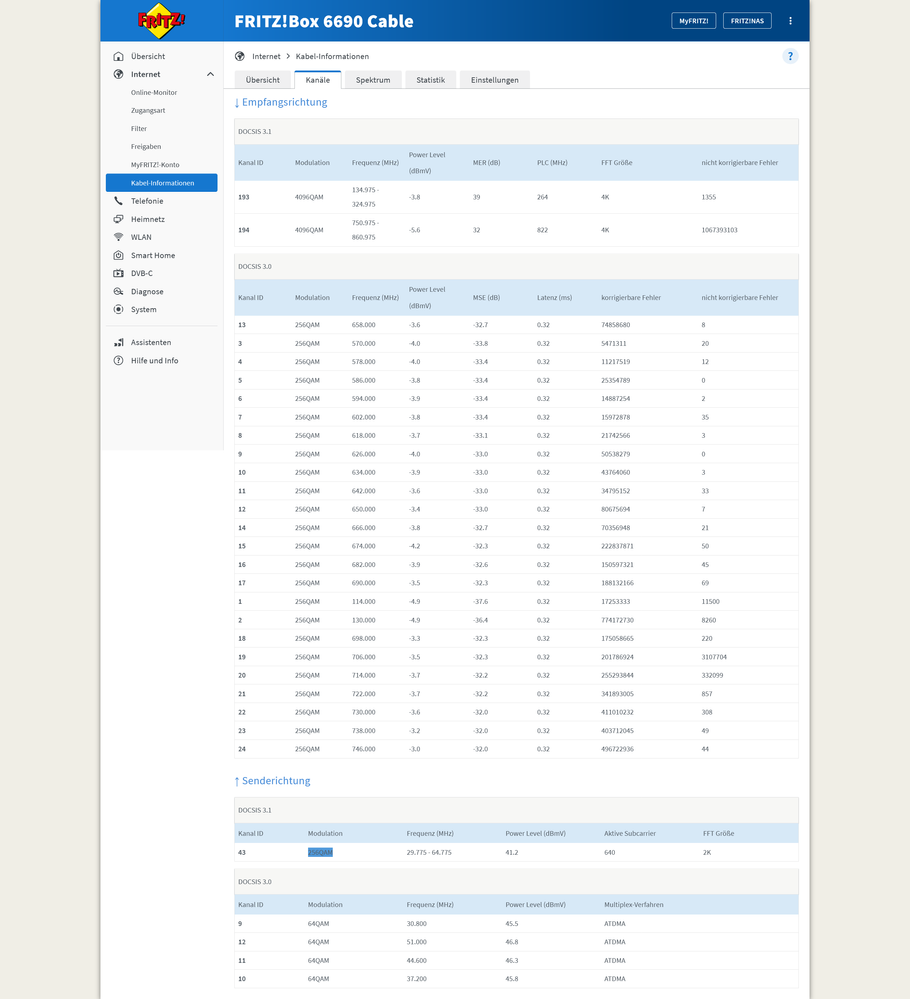

1.) Ab Nachmittags/Abends ändert sich die Modulation (DOCSIS 3.1 / Upload) von 256QAM auf 128QAM. Ich brauche dann nicht einmal in der FritzBox 6690 nachschauen, da ich es beim spielen sofort bemerke. Habe ich wieder einmal einen Rückwegstörer?
2.) Kabelwerte: Sind diese in Ordung?

Einen Rückwegstörer hast du keinen. Das die Modulation mal ändert, ist normal.
Bei dir sind einige MSE Werte, der DS Kanäle zu niedrig. Da muss ein Techniker bei dir vorbeikommen.

Im welchen Bereich müssen diese denn liegen?
Kurtler
256QAM, bei -40, 64QAM bei -35.
Außerdem sind die dBmV Werte der 4096QAM zu niedrig. Die sollten bei min 0,1 sein. Deshalb auch die sehr hohe Fehlerrate.
Gruß Kurt

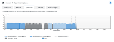

und ich frage mich warum er mit einer 6690 nur 24 DOCSIS 3.0 Downstreamkanäle hat?
ist da vielleicht irgendein Filter verbaut der da nichts zu suchen hat?
@FrittenNutzer  mach mal ein paar Fotos von der Anlage

Normalerweise sperrt der Filter von 85 bis 518 MHz. Dann dürfte er keine DOCSIS 3.1 haben und auch keinen 114 und 130. 🤔
Und ja, es fehlen 8 DS Kanäle bzw. 4, wenn er DVB-C verwendet.
Gruß Kurt

Mir schaut das eher nach LTE Protektion aus. Hier werden die Frequenzen 778MHz, 786MHz, 794MHz, 802MHz, 810MHz und 818MHz gesperrt. Was aber eigentlich auch nicht sein kann, sonst hätte er die DOCSIS 3.1 nicht auf den Frequenzen, 750-860. 🤔
Auf jeden Fall stimmt da was nicht.
Gruß Kurt
