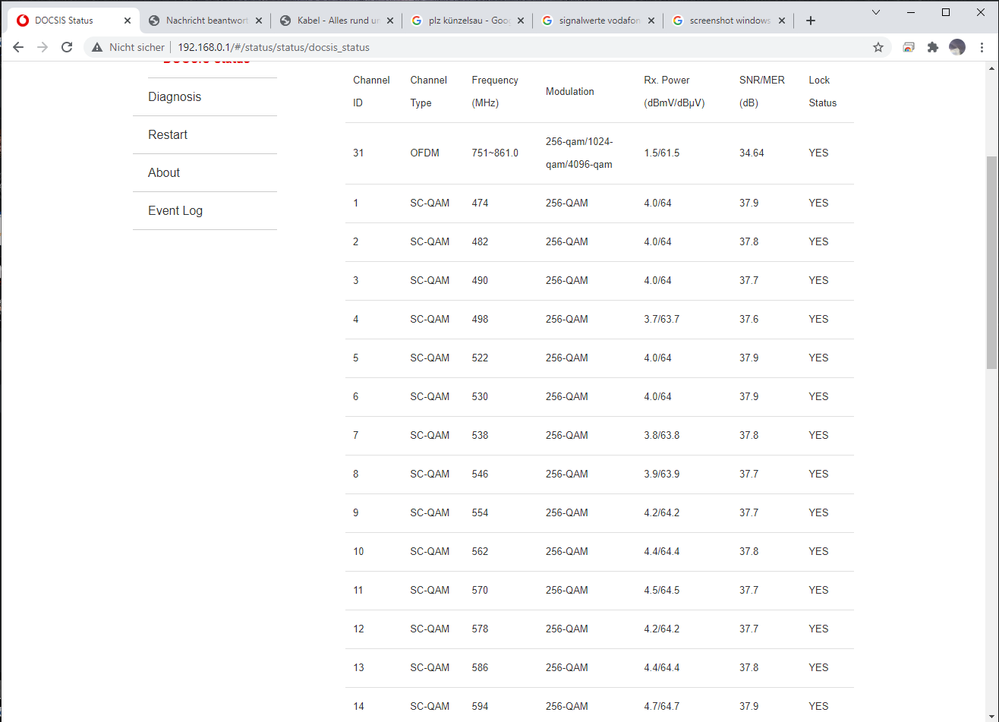

Beantworte doch mal bitte die Fragen aus diesem Thread, dann wird es leichter, dir zu helfen. Und falls möglich Screenshots von den Docsis-Kanälen, die sind leichter zu lesen. Die kannst du über die Fotos-Funktion direkt in die Antwort packen.
