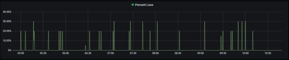

Ich habe mein Modem auf Bridgemode umgestellt und dahinter ein Mikrotik RB4011 als Router. Letzere Bezieht ohne Probleme eine IP via DHCP auf den Interface was mit den Modem verbunden ist.
In ungregelmäßigen abständen (konnte im Monitoring kein Muster erkennen) verliert das Interface kurz die Verbindung mit den Modem und ist direkt danach wieder da.
Ich habe:
- Die Geräte neugestartet
- andere Ports probiert
- Kabel ausgetauscht
- Anderen Router probiert
- Auto Negation auf manuell gestellt
- IP kurz auf Statisch gestellt
- Auf Last getestet
und bin auf kein Ergebnis gekommen. Die Hotline hat mein Gerät auch nur aus der Ferne getestet und sagt es sei Okay, ist es aber nicht.
Ich bin am Ende meines Lateins und würde es auf das Modem schieben.

Interface Flapping hier der Log der als Router fungierender Mikrotik:
06:31:28 interface,info ether1 link down
06:31:32 interface,info ether1 link up (speed 1G, full duplex)
06:44:20 interface,info ether1 link down
06:44:24 interface,info ether1 link up (speed 1G, full duplex)
06:46:56 interface,info ether1 link down
06:47:00 interface,info ether1 link up (speed 1G, full duplex)
07:03:00 interface,info ether1 link down
07:03:04 interface,info ether1 link up (speed 1G, full duplex)
07:04:16 interface,info ether1 link down
07:04:21 interface,info ether1 link up (speed 1G, full duplex)
07:24:18 interface,info ether1 link down
07:24:23 interface,info ether1 link up (speed 1G, full duplex)
07:26:00 interface,info ether1 link down
07:26:05 interface,info ether1 link up (speed 1G, full duplex)
07:42:21 interface,info ether1 link down
07:42:26 interface,info ether1 link up (speed 1G, full duplex)
07:52:16 interface,info ether1 link down
07:52:20 interface,info ether1 link up (speed 1G, full duplex)
08:01:51 interface,info ether1 link down
08:01:55 interface,info ether1 link up (speed 1G, full duplex)
08:31:30 interface,info ether1 link down
08:31:34 interface,info ether1 link up (speed 1G, full duplex)
09:05:06 interface,info ether1 link down
09:05:12 interface,info ether1 link up (speed 1G, full duplex)
09:29:29 interface,info ether1 link down
09:29:32 interface,info ether1 link up (speed 1G, full duplex)
09:40:17 interface,info ether1 link down
09:40:21 interface,info ether1 link up (speed 1G, full duplex)
09:42:04 interface,info ether1 link down
09:42:08 interface,info ether1 link up (speed 1G, full duplex)
09:49:51 interface,info ether1 link down
09:49:55 interface,info ether1 link up (speed 1G, full duplex)
09:54:58 interface,info ether1 link down
09:55:03 interface,info ether1 link up (speed 1G, full duplex)
09:59:29 interface,info ether1 link down
09:59:33 interface,info ether1 link up (speed 1G, full duplex)
10:09:18 interface,info ether1 link down
10:09:23 interface,info ether1 link up (speed 1G, full duplex)
10:52:36 interface,info ether1 link down
10:52:40 interface,info ether1 link up (speed 1G, full duplex)
Das bild zeigt die letzten 6h in der Messung, habe aber Werte bis 4.10 rückwirkend.

Hi theDevel0per,
Das neue Modem macht sich in Kürze auf den Weg zu Dir. Du kannst es direkt austauschen. Es meldet sich allein an. Den alten Router kannst Du dann innerhalb von 14 Tagen kostenlos mit dem Retourenschein an uns zurück senden.

reneromann
Hast du es mal mit einem anderen Router probiert?
Nicht das dein (nachgeschaleter) Router eine Macke hat...
Und hast du acuh mal das LAN-Kabel ausgetauscht?
Ja, wie oben schon erwähnt.
Ich habe:
--> Kabel ausgetauscht
--> Anderen Router probiert
- Auf Last getestet
Was ich nicht konnte war ein anderes Modem einsetzen, da ich kein Kabelmodem besitze.

Hi theDevel0per,
ich schau gern, ob die Abbrüche auch Netz-seitig ersichtlich sind. Wenn nicht, dann tausche ich Dir das Modem aus.
Schicke mir bitte eine PN mit Deinem Namen, der Anschrift, Dein Geburtsdatum und Deiner Kundennummer und sag mir kurz hier Bescheid, wenn Du die Nachricht versendet hast.
Marco
Lieben Dank,
PN wurde versendet
pRo-Marco
Ex-Moderator:in
Ex-Moderator:in
Hi theDevel0per,
Marco
Lieben Dank.
Das neue Geräte ist da und funktioniert. Es ist zwar nicht im Bridge-Mode aber man konnte ein Port-Forwarding einrichten, was mir auch genügt.
Danke und Grüße 🙂

Hi theDevel0per,
ich fürchte, dass das wieder verschwindet nach 24h, wenn DSLite wieder aktiviert wird. Der Bridgemode ist dann aber parallel auch wieder aktivierbar.
Marco
Hallo allerseits,
habe die gleiche Konstellation wie der Themenersteller, RB4011 mit Vodafone Modem Bridged Modus, das Problem mit PortFlapping ist bei mir auch vorhanden. Dies tritt nur auf wenn kein signifikanter Traffic vorhanden ist.
War der Austausch des Modems zielführend?
Gruß
Das Problem liegt an den Switch-Chips die Mikrotik verwendet. Das Problem ist serienübergreifend, eine Lösung findet sich hier:
https://www.networkinghowtos.com/howto/fix-ethernet-port-flapping-on-mikrotik-rb3011/
