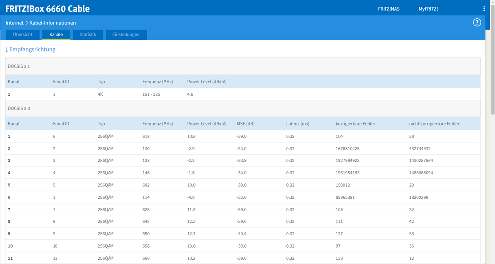

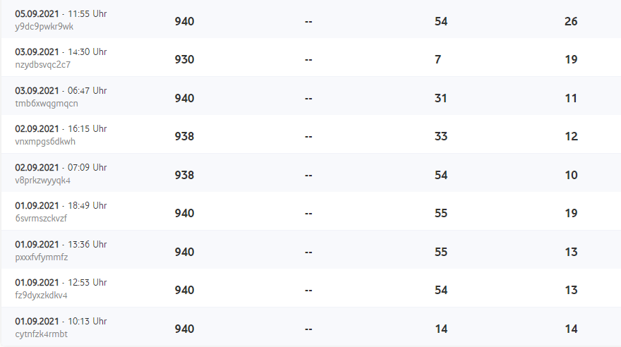

ich habe seit dem 01.09. einen Kabelanschluss mit 1000 Mbit/s. Im Download habe ich eigentlich immer > 900 Mbit/s (bin sehr zufrieden), aber im Upload erreiche ich meistens keine 15 Mbit/s, zuletzt eher einstellig. Zudem habe ich in der Fritzbox 6660 im Menü unter "Internet" - "Kabel Informationen" Menüreiter "Kanäle" gesehen, dass hier eine Menge Fehler angezeigt werden. Was haben die Fehler zu bedeuten? Ich habe das Gefühl das ich hiervon nichts mitbekomme.

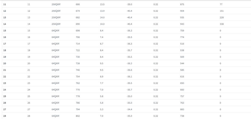

Ich habe gestern einmal alles stromlos gesetzt, seit dem die Anzahl der Fehler. Zuvor waren es bereits > 1 Mrd (letzter Screenshot).
Als letztes: wann bekommt die Fritzbox 6660 eine neue OS Version? Bei der bisherigen habe ich andauernd Verbindungsabbrüche im WLAN. Habe mir jetzt erstmal mit einem zusätzlichen Repeater (LAN Bridge) beholfen. Gibt es hier nicht intern bereits die OS 7.24? Die Fritz 6591 hat hier auch eine wesentlich neuere Version von Euch oder?

Viele Fehler
https://speedtest.vodafone.de/
Vor dem Neustart die Anzahl der Fehler. Hauptsächlich auf den ersten Kanälen.

Inzwischen ist die Anzahl der Fehler auf einem Kanal wieder bei 52 Mio
pRo-Marco
Hi Engbert,
die korrigierbaren Fehler sind erst einmal zu vernachlässigen. Der Pegelunterschied ist dennoch ziemlich groß. Das würde sich aber wenn, dann auch nur auf den Download auswirken und nicht auf den Upload. Dort sind die Pegel teils aber auch zu hoch. Ich möchte mir das gern genauer anschauen. Schicke mir bitte eine PN mit Deinem Namen, der Anschrift, Dein Geburtsdatum und Deiner Kundennummer und sag mir kurz hier Bescheid, wenn Du die Nachricht versendet hast.

Was mich wundert ist, dass ich zu Anfang einen Upload von ~ 50 Mbit/s hatte. Seit dem 06.09.2021 dann keinen mehr > 20 Mbit/s, bis auf eine Ausnahme am 13.09. mit 28 Mbit/s

okay, auch die Pegel im Upstream sind zu hoch.
Ich möchte gern einen Techniker beauftragen, der sich das vor Ort anschaut. Wenn das für Dich in Ordnung ist, dann brauche ich noch eine Handynummer, damit wir einen Termin vereinbaren können.

Hallo Engbert,
ich habe den Auftrag soeben an die Techniker geschickt. Die Kollegen melden sich bei Dir, damit ein Termin ausgemacht werden kann.
