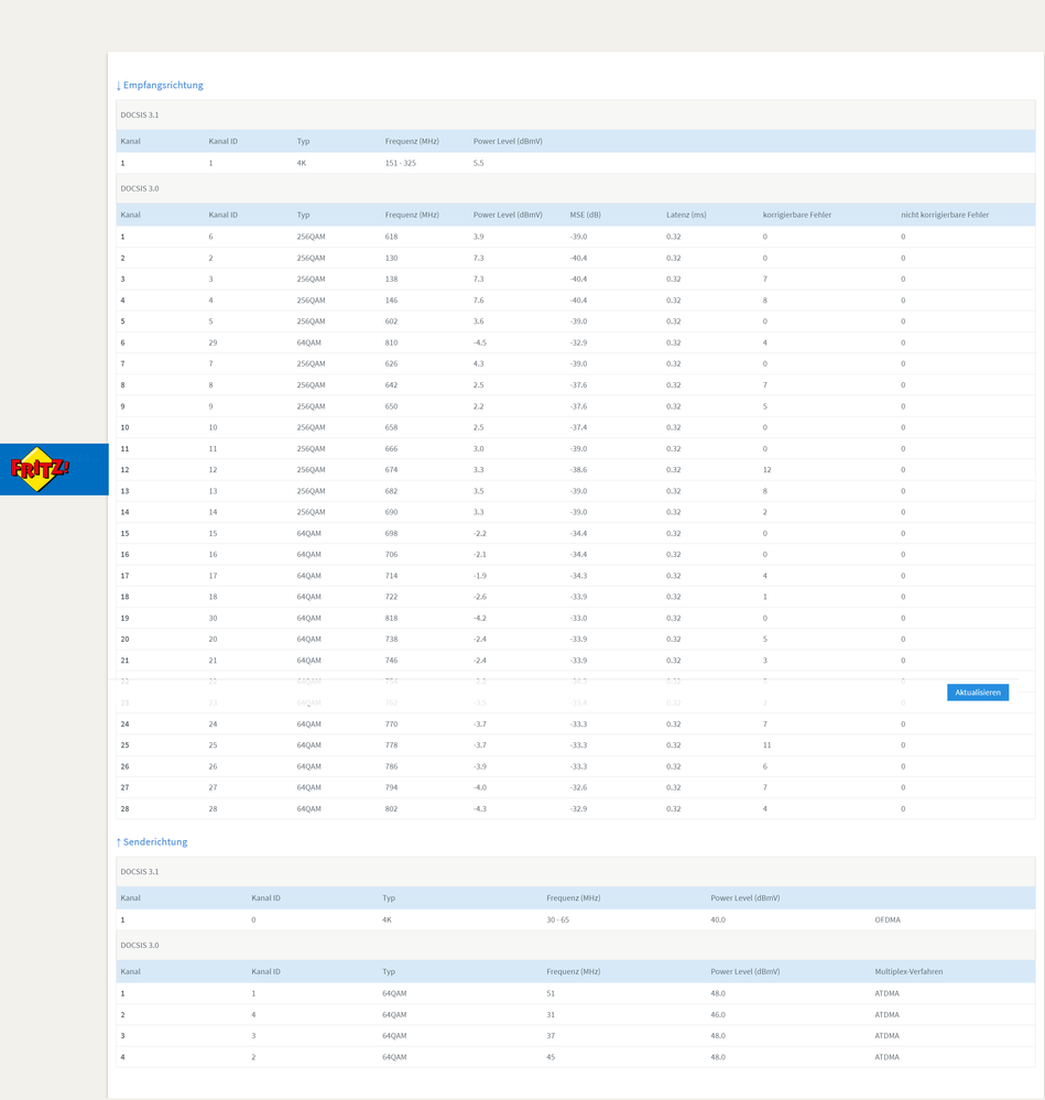

  • Welcher Fehler tritt auf? (Geschwindigkeit zu gering; Packetloss) Schicke dazu auch Screenshots von Speedtests (mit Datum und Uhrzeit) und Tracerts/ Pingplotter-Messungen bei Packetloss oder Ping-Problemen
    • Instabiler Upload zu Twitch, der Streaming quasi unmöglich macht
  • Wie ist Dein Endgerät mit dem Modem verbunden? (LAN; WLAN; zusätzlicher Router; PowerLAN) LAN
    Chrome
    Windows 10
    • Scheint aktuell permanent der Fall zu sein, also nicht abhängig von der Tageszeit
    • Fällt mir seit ca. einer Woche auf
  • Welche Maßnahmen wurden durch die Störungshotline (erreichbar unter 0800-5266625 für Vodafone Kabel Deutschland bzw. 0221/46619100 für Vodafone West) durchgeführt?
    • Die Hotline ist nicht erreichbar, egal welche ich anrufe, der Chatbot hilft nicht weiter, daher dieser letzte Versuch.

Hey,
Dein Anschluss hängt an einem CMTS, bei dem wir den OFDMA auch bei eigenen Router deaktivieren können. Das ist und bleibt aber nur eine Notlösung, bis der OFDMA endlich überall stabil läuft.

Hallo @Tobias
die Daten liegen dir nun vor.
Martin59
Hallo muffe7331,
kannst Du bitte unseren Kabelrouter anschließen, damit wir uns die Leitung im Detail anschauen können?
Gib hier dann bitte Bescheid, wenn unser Gerät angeschlossen ist.
Viele Grüße, Martin
Hallo @Martin59 ,
der Vodafone Router ist nun angeschlossen.
