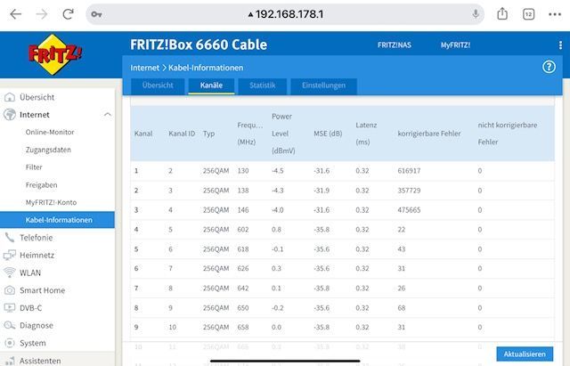

bei der Installation meiner neuen Fritzbox 6660 ist mir aufgefallen, dass in kurzer Zeit viele Fehler auf einigen Kanälen entstehen. Der erste Screenshot wurde 5 Minuten nach Start der Fritzbox gemacht.
Nach 3 Stunden sind die Fehler schon stark angestiegen. Zur Überprüfung habe ich die alte Fritzbox 6490 nochmals angeschlossen und selbiges beobachten können. Die Signalpegel der ersten drei Kanäle scheinen mir zu gering. Die bebuchte Geschwindigkeit kommt jedoch an (1000 / 50).
Die DOCSIS Daten von der Vodafone Station habe ich auch mal beigefügt.
Ist das ein Problem oder kann man das ignorieren?

ruf die Hotline an mit dem VF Modem dran, und sage Modemwerte total aus der Toleranz.
MSE von 31db auf QAM 256 , sollte min 40db sein, da muss ein Techniker vorbei schaun, was da los ist!
