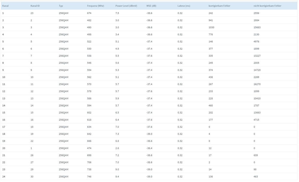

das Problem besteht immer noch, ebenso wie die noch nicht erwähnten, sehr hohen "nicht korrigierbaren Fehler",
die über einen kurzen Zeitraum ansteigen.

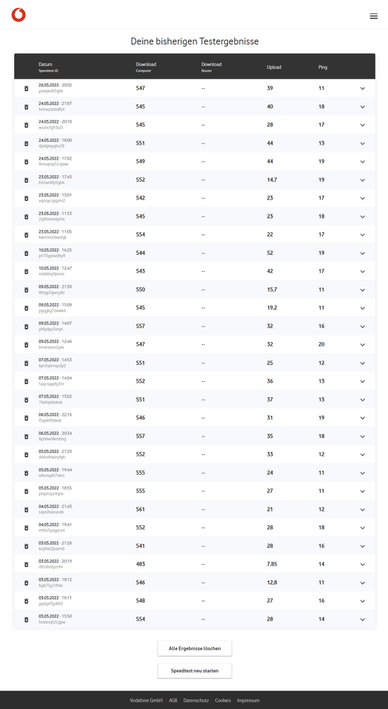

Abends, ab ca. 17 bis 18 Uhr wird der Upload immer langsamer.  Auch passiert das manchmal über den ganzen Tag hinweg. Der Download bleibt einigermaßen stabil:FB_26052022_2.png
Hier ein Screenshot vom VF-Speedtest:FB_03052022_3.png

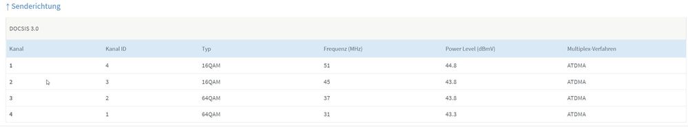

Wenigstens habe ich jetzt wieder 4 Upload-Kanäle. Die wechseln zwar abends von 64QAM nach 16QAM,
aber das sollte doch trotzdem reichen, oder hat sich da ein Rückwegstörer eingeschlichen?

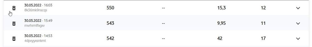

Es geht wieder los. Seit ca. 2 Stunden wechseln die Upload-Kanäle einer nach dem anderen
Der Download ist stabil, bis auf die "nicht korrigierbaren Fehler".30-05-2022_15-58-15.jpg
