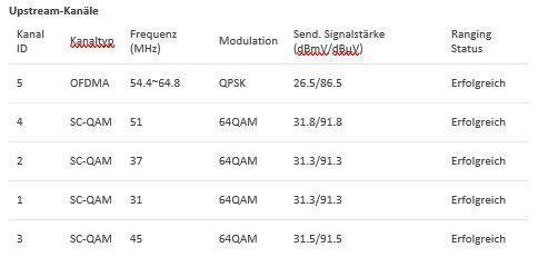

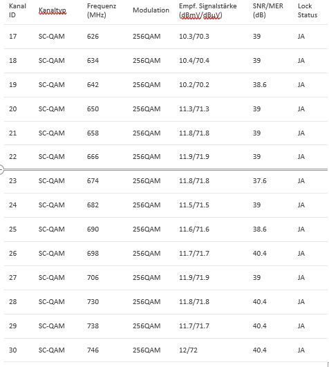

Der Docsispegel Down- und Upstream befinden sich als Screenshots im Anhang.

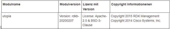

Die Screenshots zum Speedtest habe ich angefügt. Ebenso die Information, welche ich zu "Utopia" gefunden habe. Weiterhin habe ich das Ergebnis des IPv6-Tests als Foto angehangen. Sollte noch etwas benötigt werden, bitte Bescheid geben.

Deine Upstream Pegel sind zu niedrig. Melde das.
Für den Download sehe ich eigendlich keinen Grund das dieser so niedrig ist.Der
