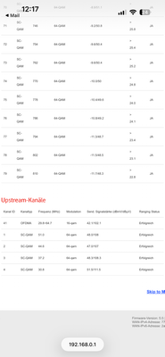

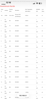

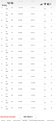

am 20.06.2026 00:17
am 20.06.2026 00:17
am 20.06.2026 00:18
20.06.2026 06:08 - bearbeitet 20.06.2026 06:08
Ja, das Signal ist so nicht in Ordnung.
Muss ein Techniker mal vor Ort schauen.
Du erreichst den Kundenservice neben der Hotline vorzugsweise über WhatsApp: https://vod.af/VodafoneWhatsAppHilfe
Bin gespannt was der Techniker vor Ort dazus sagt.
