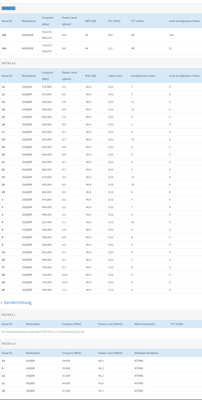

Poste mal bitte die Signalwerte der FritzBox (Internet -> Kabel-Informationen, Registerreiter Kanäle)...
Hey reneromann,
danke für die schnelle Antwort. Ja, die wollte ich auch mit anhägen, guter Punkt. Siehe unten:

Komisch - kein DOCSIS 3.1 im Upload ist eigentlich nicht normal...
Die Werte selbst sehen soweit unauffällig aus - könnte im Zweifel darauf hinauslaufen, dass das Segment (bzw. der Upload im Segment) aus- bzw. überlastet ist, gerade wenn das Problem am Ehesten während der Spitzenlastzeit am Abend auftritt.

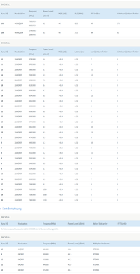

So habe jetzt gerade einen Test gemacht, im Moment sind die Werte optimal. (21.11.2025 gegen 02:00 Uhr)
DOCSIS 3.1 ist dennoch nicht verfügbar bei den Kanälen.
(Kann das daran leigen das wir eine ältere Multimedia Dose dran haben?... Wobei dann wäre DOCSIS 3.1 im Download wohl auch nicht verfügbar richtig?)
Ich habe mal auf Verdacht eine Axing BSD 963-11N bestellt und werde auch zur Sicherheit das COAX-Kabel nochmal tauschen um sicher zu gehen. (Natürlich kein billiges COAX-Kabel)
Morgen bin ich früher zuhause, gegen Mittag. Ich werde da mehrfach prüfen und erneut Rückmeldung geben.

Also auch heute Mittag sieht alles top aus.
Da bin ich mal auf heute Abend gespannt, ob es weiterhin funktioniert. Ich gebe auf jeden Fall wieder Rückmeldung.
Nachtrag: Auch tracert zu google ist sehr stabil bei zumindest 19ms Durchschnitt.
