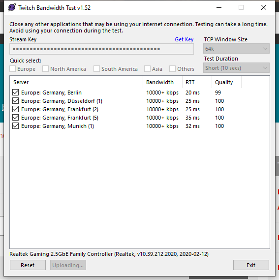

Hallo muffe7331,
der größte Anteil des Upstream-Traffics wird über den OFDMA-Kanal abgewickelt. Hast Du die Messungen vom 01.12. mit Deinem eigenen Router durchgeführt oder mit dem Leihgerät? Wenn Du einverstanden bist, können wir beim Fachbereich anfragen, ob bei Dir testweise der OFDMA-Kanal deaktiviert werden kann.
Viele Grüße,
Claudia
am 16.12.2021 18:35
Hallo @Claudia ,
die initiale Messung wurde mit meinem eigenen Router durchgeführt.
Direkt nach dem Anschließen des Vodafone Routers habe ich die gleichen Messungen noch einmal durchgeführt, und bin auf dasselbe Ergebnis gekommen.
Von daher würde ich darum bitte, dass der OFDMA-Kanal zum Test deaktiviert wird.
am 20.12.2021 16:29
Hey,
der OFDMA ist jetzt deaktiviert. Wie schaut´s aus?
VG Wallace
am 20.12.2021 16:41
Hallo @Wallace
das sieht traumhaft aus, vielen Dank!
Kann ich dann jetzt wieder die FritzBox anschließen, und kann das jetzt auf Dauer so bleiben?

am 20.12.2021 19:36
> Kann ich dann jetzt wieder die FritzBox anschließen [...]
Die Antwort darauf ist auf jeden Fall schon mal nein 😅
am 23.12.2021 10:40
Hallo muffe7331,
die Deaktivierung des OFDMA wird nicht bei Fremdgeräten übernommen. Beim Leihgerät ist der Kanal weiter ausgesperrt. Du kannst mal schauen, ob Du in Deiner Fritzbox eine entsprechende Einstellung findest.
Viele Grüße,
Claudia
am 11.01.2022 10:27
Ich habe die Tage mal mit dem AVM Support gesprochen, laut denen gibt es keine Möglichkeit das ganze technisch im Router zu steuern.
Der Support von AVM hat mit dem folgenden Satz abgeschlossen:
"Da wir aber davon ausgehen, dass diese Herausforderung auch durch den Anbieter gelöst werden kann, wäre da eine erneute Nachfrage empfehlenswert."
Also gibts da vielleicht noch irgendwie eine Möglichkeit den Kanal "global" am Anschluss zu deaktivieren?
