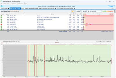

  • Welcher Fehler tritt auf? Packetloss Siehe Screenshots

Pingplotter -> Google

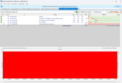

Pingplotter -> dus01.contribute.live-video.net Europe: Germany, Dusseldorf (1)

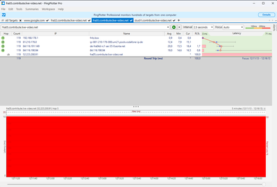

Pingplotter -> fra05.contribute.live-video.net Europe: Germany, Frankfurt (5)

du hast schon Paketloss in deinem Netzwerk
das Problem solltest du als erstes beheben

Und, dieses Fehlerbild mit den Packetloss war nur bei der Google Messung, die anderen waren in Ordnung. Die sind danach entstanden.
