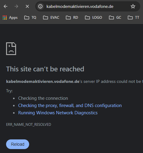

Ich habe ein relativ kurioses Problem bei der Aktivierung meiner gebraucht gekauften "Fritz!Box 6690 Cable". Nachdem ich die Box angeschlossen habe und über die Weboberfläche zu http://kabelmodemaktivieren.vodafone.de/ weitergeleitet werden, bekomme ich einen DNS-Fehler. Die Domain kann nicht aufgelöst werden, weil es einen Timeout bei der DNS-Auflösung gibt.

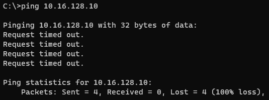

Ich habe nun noch einmal ein wenig detaillierter nachgeschaut und es scheint so, als käme aus dem Vodafonenetz (außer DHCP) quasi nie etwas zurück:

Ja, danke. In meinen ersten drei Bullet-Points hatte ich ja beschrieben, dass ich das auf FRITZ!Box-, Browser- und Betriebssystem-Ebene bei mehreren Endgeräten getan habe. In dem Terminalfenster ist auch erkennbar, dass ein DNS-Lookup unter expliziter Angabe des von Vodafone mitgelieferten DNS-Servers (10.16.128.10 aus DHCP-Antwort) mit einem Timeout fehlschlägt.

@RobertP: Pingen bringt im Aktivierungsnetz leider nichts, da durchgehend ICMP gesperrt ist.
