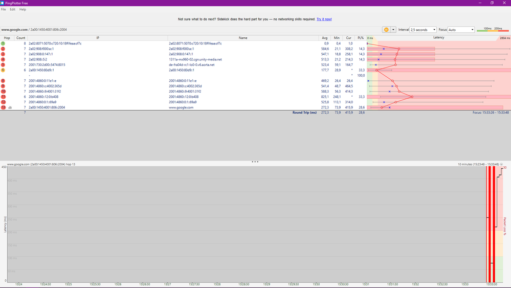

  • Welcher Fehler tritt auf? (Geschwindigkeit zu gering; Packetloss) Schicke dazu auch Screenshots von Speedtests (mit Datum und Uhrzeit) und Tracerts/ Pingplotter-Messungen bei Packetloss oder Ping-Problemen. Stelle beim Pingplotter 2,5 Sekunden beim Intervall ein und nutze betroffene Dienste als Ziel (Siehe unten).:

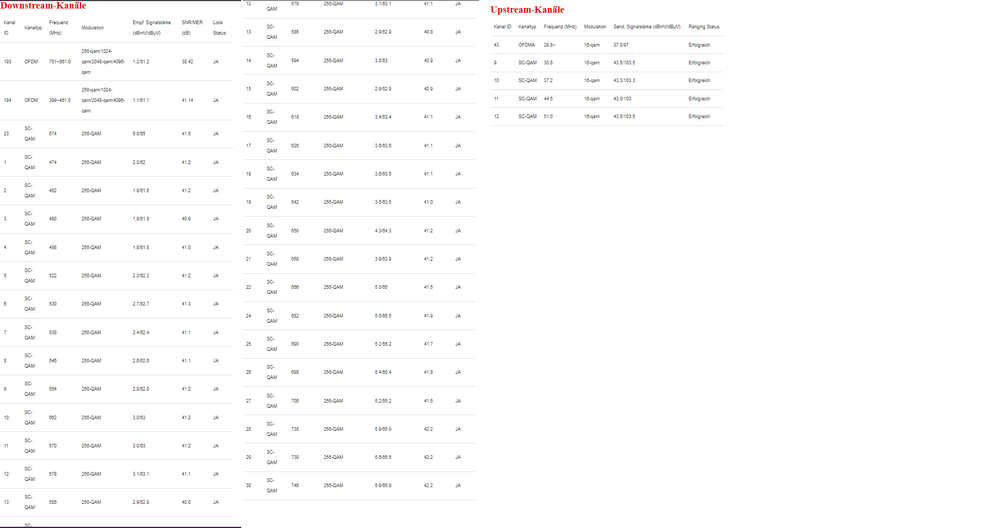

    Wir benutzten Telekom und hatten keine Probleme, aber dann sind wir umgezogen und mussten zu Vodafone wechseln. Vorher hatte ich bei online games einen Pingwert von 10-20 ms aber jetzt kann ich nichtmal YouTube auf 1080p schauen.
    LAN
    Seitdem wir den Vertrag abgeschlossen haben.
  • Lade dazu noch einen Screenshot von den Signalwerten hoch. Diese findest Du in der Benutzeroberfläche Deines Kabelrouters über 192.168.0.1 bzw. über 192.168.178.1 bei der Fritzbox. (Siehe unten)
  • Was hat die Prüfung mit dem Netzassistenten und dem Chat-Bot TOBi ergeben?
    Ja
  • Welche Maßnahmen wurden durch die Störungshotline (erreichbar unter 0800-5266625 für Vodafone Kabel Deutschland bzw. 0221/46619100 für Vodafone West) durchgeführt?

melde einen Rückwegstörer , die Upstreams sollten alle auf QAM 64 laufen, bei dir sind se QAM16!
Der glubb is a Depp
Hallo! Danke für ihre Antwort.
Wie kann ich es denn auf QAM 64 stellen? Können sie mir auch dabei helfen?
du gar nicht da muss ein Techniker kommen, der den Fehler im Segment sucht, kann sehr sehr lange dauern bei bis zu 1000 Modems die der Fehler sein können!
