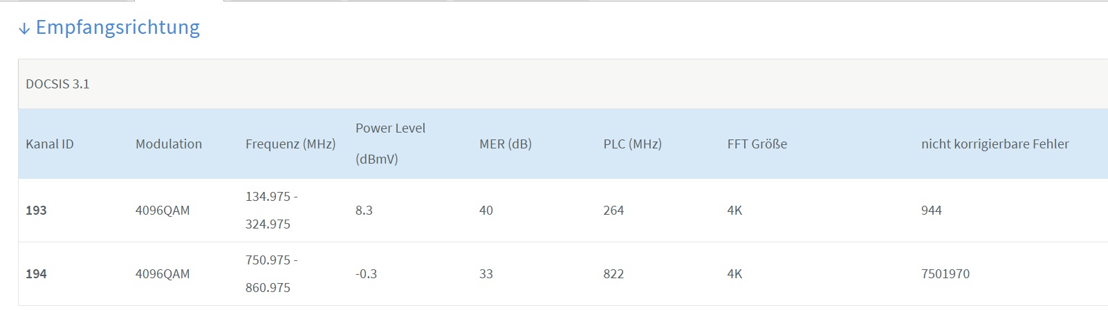

Poste mal ein Screenshot der Signalwerte des Routers. Bitte dazu kein Smartphone verwenden.
Um sich die Signalwerte anzeigen zu lassen, gehst du wie folgt vor, Benutzeroberfläche öffnen > Oben rechts Status&Hilfe anklicken >
Danach links den Menüpunkt Docsis-Status öffnen, dort werden die Signalwerte angezeigt.

Es waren schon mehrere Techniker hier @Menne99 usw mein Ticket ist seit dem 21.10 offen. Wie gesagt Sonderkündigungsschreiben ist bei denen schon eingegangen
Hier sind die Werte aber die Probleme treten erst ab 19Uhr auf.
Kurtler
Bei dir liegt ein Rückwegstörer vor.
