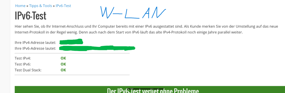

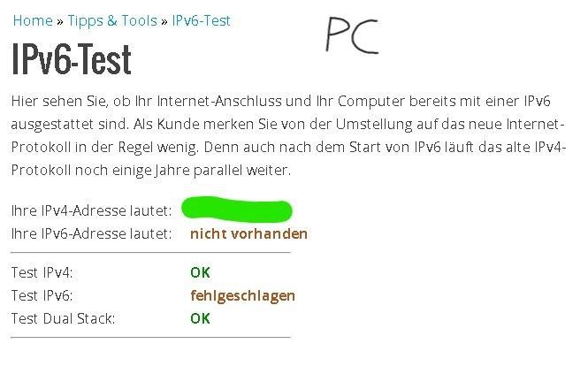

Habe auch noch den Test bei www.wieistmeineip.de/ipv6-test/ durchgeführt , sowohl am PC als auch über W-Lan mit unterschiedlichen ergebnissen. Beim Vodafone Kundenservice über Telefon wurde mir damals Dual Stack freigeschaltet um die Vodafone Station im Modem Modus laufen zu lassen damit ich meinen eigenen Router verwenden kann , jedoch bin ich mir nicht sicher ob dies nun DS-Lite ist oder nicht. 🤔

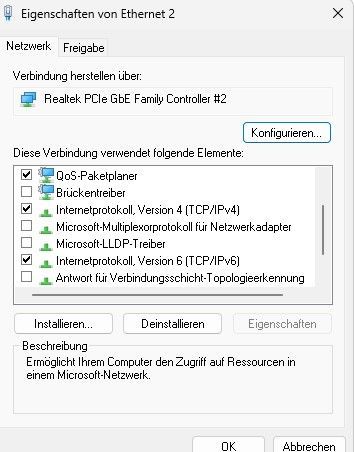

wenn der Test über LAN fehlschlägt solltest du prüfen ob IPv6 in den Netzwerkeinstellungen der LAN Karte aktiviert ist
Wapti
Es sollte eigentlich an sein und habe auch mehrere Dinge ausprobiert , aber irgendwie bliebt es trotzdem deaktiviert , aber Valorant und viele andere Spiele unterstützen ja sowieso kein IPv6 somit für mich nicht ganz so tragisch wenn es an meinem PC über LAN nicht läuft.

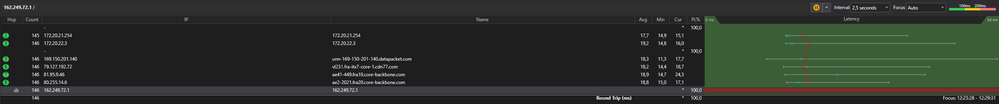

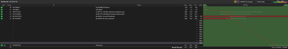

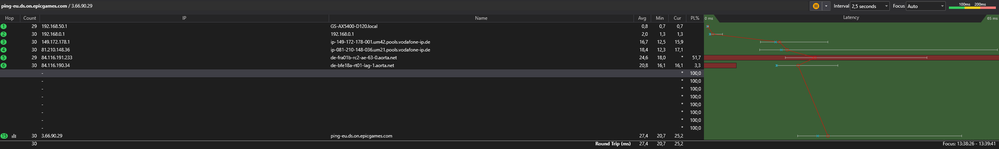

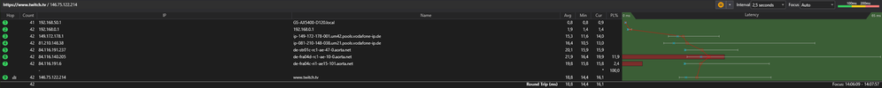

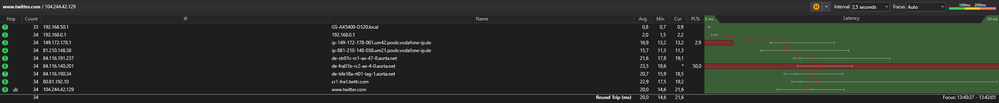

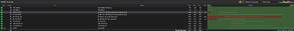

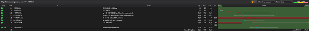

Okay aber egal welche ip ich anpinge es gibt immer Probleme (Paketverlust)  bei :
de-fra01b-rc2-ae-63-0.aorta.net
de-bfe18a-rt01-lag-1.aorta.net
(und den anderen aorta.net Knotenpunkten)
Ist das normal? 🤔

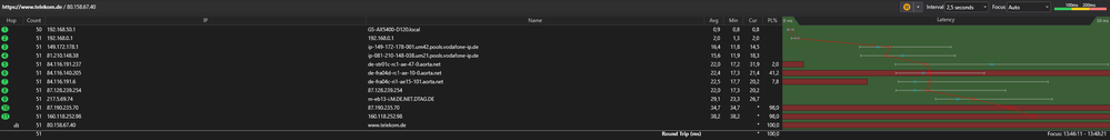

Wapti
Mit eingeschalteten und verbundenen VPN gibt es laut Ping Plotter auch keine Paketverluste auf dem weg zu den Riot Games EU Severn , bedeutet das denn dann nicht das eben doch Probleme beim routing vorliegen?
(wobei ich im Spiel dennoch unverändert die selben Probleme habe)
Verbunden über Surfshark mit einem Frankfurt Server:
