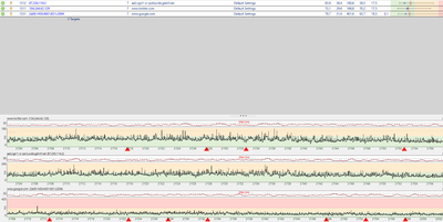

mach doch mal nen richigen Pingplotter Screen, wo alles drauf ist, PL% wäre wichtig und alle Hops! Also Foto vom Bildschirm!

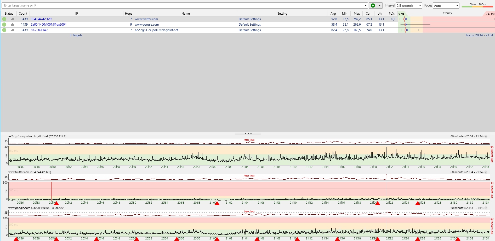

Die letzten 3 Abende war der Ping echt gut. Heute nun wieder einen hoher Ping (60 im Durchschnitt), aber deutlich besser wie vor dem Kabeltausch. Ticket bei Vodafone ist bereits eröffnet.
Hier noch der Verlauf über eine komplette Stunde - Sonntagabends.

06.03.25: Nachdem ich gestern mit Solutions30 abgeklärt hatte, dass ein erneuter Technikereinsatz keinen Sinn macht, wenn im Haus alle Verkabelungen störungsfrei sind, stand heute Morgen wieder ein Techniker vor unserer Tür, welcher seinen Einsatz auch nicht unbedingt sinnvoll fand. Dieser bestätigte wiederum, dass die Bit-Fehlerrate bei einigen Kanälen sehr hoch ist und dass die Auslastung des Netztes im normalen , aber erhöhten Bereich zwischen 20-22 Uhr ist. Durch die fehlerhaften Pakete + der erhöhten Auslastung kommt es zu den hohen Pings (welche sich beim klassischen Streaming nur durch temporäres Nachladen bemerkbar machen). Empfehlung von diesem Techniker war auch, dass man einen Außentechniker beauftragt, welcher den Verteilerkasten der Straße überprüft und ggfs. diesen um zusätzliche Nodes erweitert. Ticket wird wieder eröffnet.
09.03.25: Nach einem freundlichen Telefonat mit Solutions30 gestern wurde mir gesagt, dass der nächste Termin am 11.03.25 mit Experten und Außentechniker erfolgt. Ich bin gespannt, ob das Problem dann außerhalb festgestellt werden kann. Aktueller Ping bei ca 110.
Update vom 11.03.25: Heute war ein Techniker da. Dieser hat bestätigt, dass das Problem nicht im Haus liegen kann und definitiv von Vodafone im Verteilerkasten bspw. mit Erweiterung der Nodes gelöst werden muss. Das darf aber wohl nicht die Solutions30. Das Ticket wurde wieder geschlossen. Da fühlt man sich leicht *schlecht beraten*. Bei Vodafone ist wohl diese Störung nun auf irgendeiner Liste notiert. Wann und ob diese gelöst wird ist aber unklar. Ich werde Vodafone nun nochmal separat über Mail über diese Misslage informieren und von §57 TKG Gebrauch machen.
