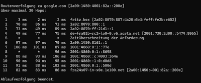

Hallo zusammen,
da ich bisher über den Ticket-Weg nicht weiter gekommen bin eröffne ich nun auch mal eine Forenbeitrag. Wir haben bei unserem Anschluss (fast) immer von 20-23 Uhr Pings von 100-140ms. Der erste Techniker sagte, dass es sich um eine hohe Auslastung des Netzes handle und er ein Störungsticket aufmacht. Der zweite Techniker meinte, dass die Kabel zum Modem nicht gut abgeschirmt sind und man diese komplett erneuern  sollte. Warum dann immer nur Abends zur Primetime der Ping so schlecht würde wurde nicht erklärt. Meiner Meinung nach kann das nicht an den Kabeln liegen. Diese werde ich aber dieses Jahr einmal vorsorglich austauschen lassen. Nach vielen Jahren bei Vodafone festigt sich aktuell der Gedanke mal einen anderen Anbieter ausprobieren zu müssen.

Nach meinem letzten Telefonat mit Vodafone hieß es, ich soll die Supportmail von Unitymedia verwenden und dort tracert pingtests hinschicken. Bisher noch keine Reaktion....
18.03 - 20:46

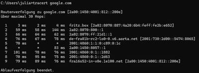

19.03 - 20:48

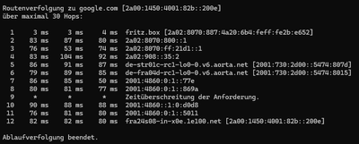

24.03 - 20:26
